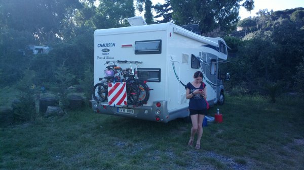

Beställde precis en ny från Fritz Berger.
Den vi har är tydligen inte godkänd i Italien :confused: Mycket skumt då den är inköpt där.
Ja, Ja.
Peter :)

Köp en sådan som Peter har bifogat bild på, den kommer garanterat att täcka behovet för samtliga länder du ska besöka (utan att du får böter). Går att beställa på nätet för en billig peng eller på bensinmackarna i aktuella länder.
Sådana råd tror jag att klubbens medlemmar klarar sig bäst utan!
Som tydligt framgår av texten på Fritz Bergers hemsida (länk i inlägg #10) är denna skylt EJ GODKÄND i Italien och Spanien.
I inlägg #10 finns även länkar till de skyltar som ÄR godkända i Italien respektive Spanien. Även dessa går att köpa för en billig (nåja) peng på nätet.
