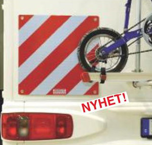

Varningsskylt för cykel.
Ska användas enligt lag i vissa länder.
(Text hämtat från Husvagn-Svenssons katalog 2008).
Någon som vet vilka länder det gäller?

B.L.A. i Italien har kravet funnits i många år,Billigare med skylt än böter.
Skylten talar om att man har utskjutande last,i Sverige måste man också hänga på en typ vipel om man har utskjutande last.

Det finns minst 2 typer som är aktuella, en för Italien med lite smalare röd/vita stipes på plåten - en för Spanien med bredare. Av någon underlig anledning tycks inte den ena var giltig i det andra landet. Skall det kallas EU-norm?
Tyvärr ganska dyra - i Tyskland (Fritz Berger) kostar Italienskylten i aluminium ca 250:- och den "spanska" ca 400:-! Antar Husvagns-Svensson inte är billigare. Det finns alternativ i plast men de har jag för mig är inte godkända av polisen i resp land.

I Spanien är det lag på att använda skylten, i Frankrike ska skylten användas om lasten sticker ut en antal decimeter inte säker på exakta måttet. Jag använder skylten så fort jag lämnar Sverige, den gör ju ingen skada när den sitter där.

Skylten skall sitta längst bak,bakom cyklar od.Tror att även Österrike har sånt krav.

Nu har jag fixat min skylt som är avsedd för Italien. 50*50 cm och ränderna, som är 80 mm breda, ska riktas ner mot vänster som en markering för omkörande...
Skyltarna lär gå att köpa på bensinmackar vid gränsen. Min är gjord av papp med en stor röd reflex i varje hörn.
Denna skylt hade jag faktiskt kunnat göra ganska enkelt själv... nu när jag vet exakt hur den ser ut.

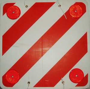

Enligt uppgift är det aluminiumskylten som skall användas i Italien.
Vi har själv den gamla skylten med runda reflexer som inte är godkänd längre och det hade säkert 50% av dom andra fordonen också när vi var där i somras.

Jag har fått min skylt av en kompis som har bytt till en husbil med stort garage och inte har cyklarna bakom bilen längre. Min skylt är köpt på en vanlig mack precis vid Italienska gränsen.
Husvagns-Svensson säljer varningsskylten som med all sannolikhet är rätt skylt för Italien.
Sidan 78 i deras katalog: http://np.netpublicator.com/?id=n85029876

Och vet någon säkert att en plastskylt med reflexer i hörnen inte längre duger i Italien? Det känns som det är mycket hörsägen i den här tråden.
Vi tänker åka till Spanien i sommar och vill gärna veta om vi behöver köpa ny skylt (har Husvagnsvenssons i plast med reflexer, som fungerat i Italien tidigare).

Nu har jag hittat bilder på bägge skyltarna.
Den vänstra skylten är avsedd för Italien. (Samma skylt som Husvagns-Svensson säljer enligt katalogbild).
Den högra bilden som har färre men bredare fält ska användas i Spanien.
Bägge skyltarna har måttet 50*50 cm.

Så här ser den gamla skylten ut med reflexer i alla fyra hörnen.
Knausen igen.
