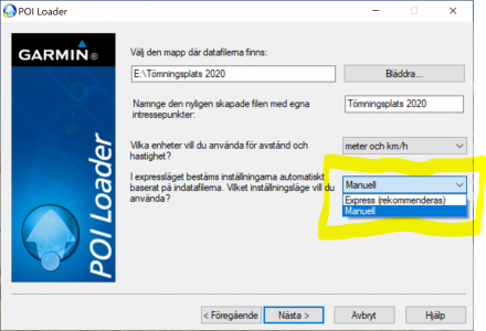

Jag fixade sånt här direkt i poiloader förr.

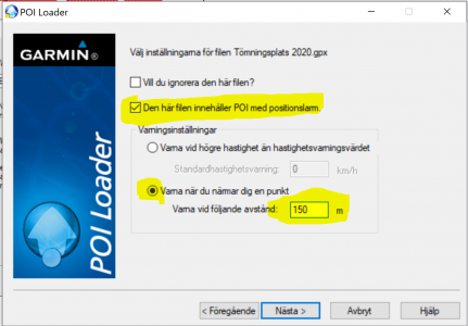

1. Vid det tredje dialogfönstret i poiloader, ändra från express till manuell.
2. I nästa fönster sätter man i en bock i rutan positionslarm och markerar att man vill ha en varning när man närmar sig, samt lämpligt avstånd.
Det var så jag gjorde förr med garminfilerna jag delade här i forumet.
