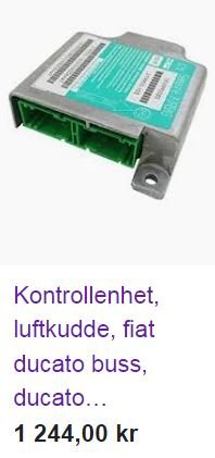

Om det är Ducato så är det väl standardfelet.
Kontrollenheten för passagerarairbagen som lagt av.
Kostade drygt 7000 kr att byta i höstas hos Fiat professional verkstad.
Gissar att man inte kommer igenom besiktningen om man inte fixar detta.

Fel på styrenheten till airbagen. Sitter bakom handskfacket. Kan demonteras o skickas får renovering. Kostar totalt ca 5000:- på extern verkstads. Hos Fiat ca 7000:-. Måste fungera felfritt inför besiktning.

Mycket troligt att styrdonet till airbagen gett upp. Måste rep eller bytas.

Standard fel airbag SRS boxen på senare modell av Fiat läsa av fel kod behöver man en mer avancerad OBD2 läsare eventuellt ett mellan kabel till OBD2 läsare och programvara typ Multieuscan.Sök på youtube fiat ducato SRS en massa info. Fick min bytt via försäkringen dom tog den kostnad 4000kr.
