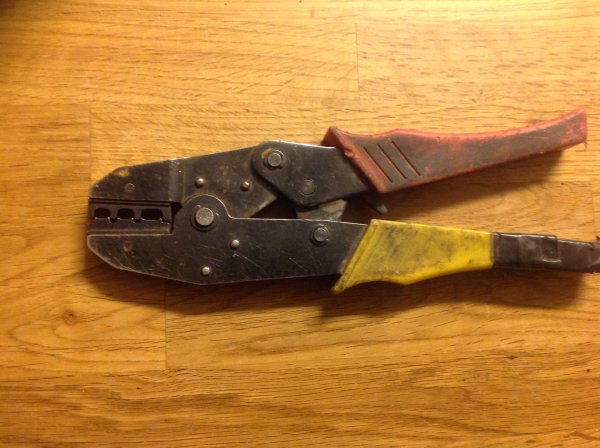

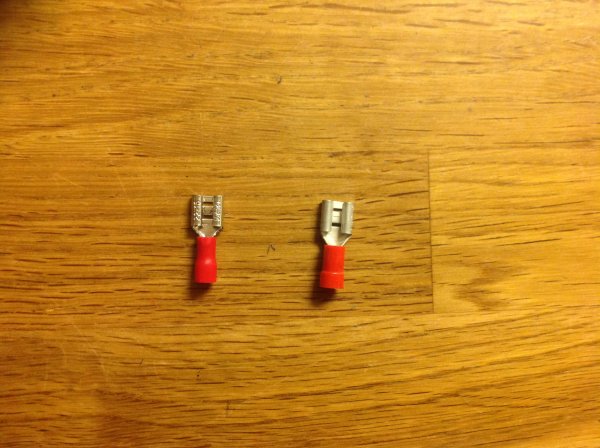

Hej vill ge en varning för Biltemas röda kabelsko den vänstra på bilden.
Har ett längre tag märkt att den är svår att få kabeln att fastna riktigt bra
Så beställde från ahlsell i fredags som jag gjort en test i kväll på.Den högra på bilden Dom var av märket ,elpress
Tog en vanlig Rk1,5 och testade på båda. Biltemas kunde jag dra lös med två fingrar lätt. Den från ellpress fick jag ta båda händerna och dra riktigt hårt då släppte den.Ricktig tång är använd för ända målet
Man brukar ju få sortera vad som är bra o dåligt på biltema
Men det här kan ju få enallvarlig brand som följd

Har läst tråden och funderat på att jag får nog köpa Biltemas kabelskor och prova med mina verktyg. Ni får nog se över era verktyg så dom funkar, på bilden i inlägg 1 så ser verktyget väl använt ut. På vissa av dessa verktyg så finns där en justeringsmöjlighet.
Jag provade med 0,75kvmm med tre olika verktyg och det fungerade alldeles utmärkt. Går inte att dra loss. Även det billiga längst till vänster fungerade, det använder jag aldrig till detta men är utmärkt till att kapa skruvar med. Kom nu inte med någon konspirationsteori, för jag har ingenting med Biltema att göra.

Dårlig erfaring her også. På 44-0048 skjøtehylse med krympehylse kan du dra ledningene fra hverandre før du varmer krympehylsa. Det virker som stålet i hylsen fjærer tilbake når du slipper opp tangen etter å ha klemt. Jeg var oppmerksom på problemet, så en gang prøvde først med Biltema, og den kunne jeg dra rett av. Så prøvde jeg med Wurth sin skjøtehylse med krympehylse og lim, den satt helt fast før jeg varmet krympehylsen.
Det er Wurths justerbare tang som er brukt, en av de jeg har brukt i jobbsammenheng. Har også forsøkt med Biltemas justerbare tang med samme resultat.
