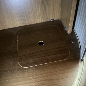

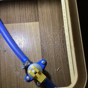

Har dethleffs esperit 2013 med med Alde värmaren .Under sängen bak. sitter på slangen under en liten lucka vippbrytare upp öppen nerfellt stäng.
Har qeensbed. kolla på den sidan som som v- tanken finns. På min är varmvattenslangen blå. Har dubbelgolv fösta bilden från w-beredaren nästa är luckan över. Ska fixa bild. Om du kollar underbilen där värmaren sitter så finns/syns det en slang från brytaren där det ska rinna ut vatten.
