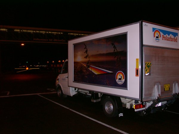

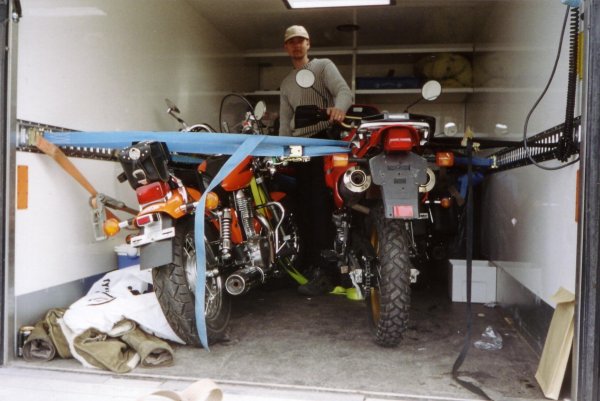

Under 6m är nog uteslutet med två småbarn som är nog så goa, men när dom väl sover så vill man få vara lite ifred och det kommer nog inte att fungera med planlösningen i <6m, helst vill vi slippa bädda mittgrupen helt.
70cm hit och dit gör nog ingen skillnad, jag har gjort flera importresor av MC i Tyskland där vi kört lätt lastbil runt 6m så det är nog inget problem.
Går att sova i dessa bilar också fast inte lika bekvämt :p
Nyväckt Patrick på färjeläget i Helsinör.
Peter :)

F.d. 24290
Sv: Varför under 6m ?
Trevligt jag och kompisen har hämtat tre hojar från tyskland! Nästa år ska jag nog åka ner med husbilen och hämta 2 st till räknar med att kunna få in dem i garaget även om det kommer att krävas viss nedmontering av kåpor, speglar etc.
Em KTM 990 Super Duke och 1 st Kawasaki er6f köpte jag.
