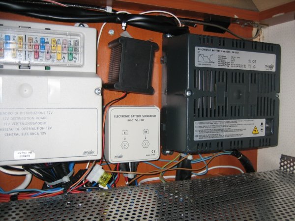

Hej,
Har beslutat mig för att installera 1st solpanel på ca 250 watt samt en mppt regulator.
Vore tacksam om någon kunde tala om för mig var någonstans jag skall koppla in solpanelen någonstans.
Bifogar bilder på befintlig el utrustning.
Husbilen är en Hobby Sphinx Iveco 770 GEMC 2009.
Mvh
/Thomas
    119,5 KB · Visningar: 13
    110,4 KB · Visningar: 11
    122,8 KB · Visningar: 12
    373,3 KB · Visningar: 19
    393,8 KB · Visningar: 17
    378,3 KB · Visningar: 18

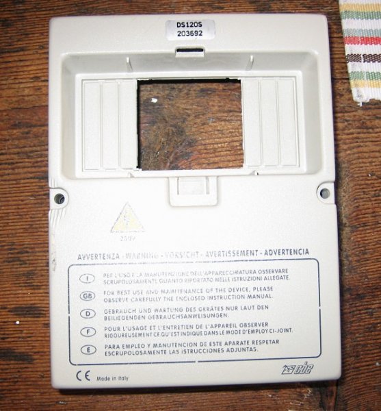

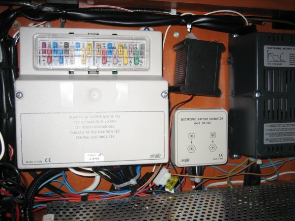

De tre første bildene er av 230V distribusjonsboksen, ingen sted for solpanel.
Med cde blokken er det oftest slik at en kan koble regulatoren parallelt med laddaren fra 230V uten å få konflikt.

Med cbe sin logik er det bare et par små forskjeller om en kobler parallelt med eksisterende ladder, direkte på batteribank eller 3-pinns solarkontakt. Via elblokk ser en ladning og utladning på blokkens display, solarkontakten styrer et visuellt signal om at det kommer strøm fra solpanelet. Glemmer en displayet så er det ingen forskjell på disse tre måter å koble regulatoren.

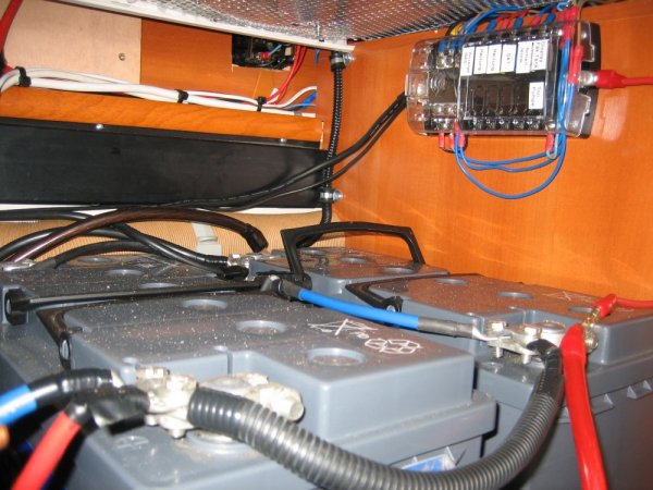

Ok, jag är böjd att koppla solpanelen till regulatorn, och regulatorn direkt till batteriet, med säkringar så klart.
Tack för tipsen.
Något schema har jag inte.
/Thomas
19.557
Sv: Var kopplar jag in solpanelen någonstans?
På det viset har du selv full kontroll på kablene, og maks nytte av panelene og du har kort/grov kabel regulator til batteri. Kort nok kabel med trygg føring så trenger du ingen ekstra sikring utover de som er i regulatoren.
