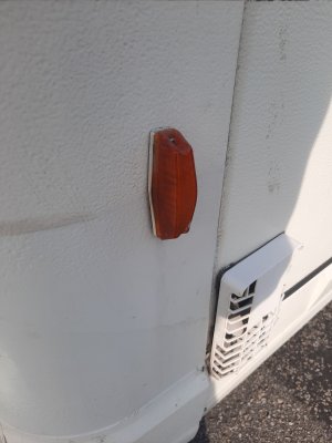

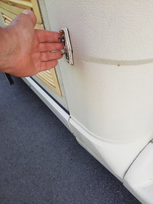

Vet någon vart man kan köpa detta glas körriktningsvisor som gått sönder?
Jag har googlat ett tag nu men har inte sett det någonstans
