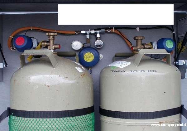

det du skall ha tror jag är enligt bild en tryck switch samt en typ av "anti Frezze" värmare som sitter på tuberna
    34,6 KB · Visningar: 12
doggydoggen
235
Umeå
22924
Sv: Vad behöver jag köpa?
så här ser värmaren ut som skall monteras på tuberna, du lär ha en kabel i gasolutrymmet redan som skall kopplas till dessa pararellkopplat
dvs du skall ha 2 stycken av dessa
Truma Eis Ex 12 V | eBay
Det är dessa värmare som du startar med 11) Button to switch on the “Duomatic” anti-ice resistance.
sen den så kallade truma druckschalter , den kopplar in larmet när tuben är slut, så fattar jag det.
Jag tackar er så mycket, detta var precis vad jag vill veta. Alltid trevligt med hjälpsamt folk, det värmer i motsats till spydiga kommentarer.

Bennsan, ser att du har en euramobil, bilden som jag la in tror jag är hur din bil såg ut orginal, dvs du borde ha kablage fördraget för dessa funktioner redan..:)
jag har åxå en euramobil med samma grejjer så om du tänkt koppla in som på bilden och funderar på hur det är kopplat så kan jag kolla på min bil, bara höra av dig
Du verkar har en 810 om det är din bil på ditt foto?, själv har jag en 635ls
