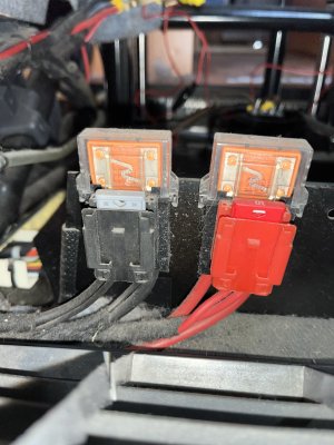

Vad är detta för säkring (säkringshållare)?

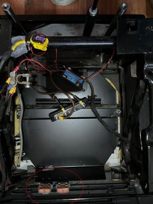

Den sitter i varje fall i framkant på passagerarstolen framför där bodelsbatterierna ska ligga. Dethleffs Globetrotter XL-i 7850-2, årsmodell 2013. Bifogar en större bild

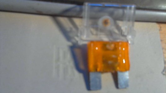

hej
har en 2013 3,0 den ena säkringen på 40 med plasthöje över är till laddning av bodelsbatt. den med svarta kablar, kan kolla imorgon dom andra kan gå till.

Uppifrån-bilden visar att det är många kablar kopplade till pluspolen. En del av dem är nog monterade efter att bilen var ny, det syns ju annat "hemmapul" i bilden. Varje kabel skall ha en säkring så nära batteriet som möjligt så de säkringar du visat är väl till för att skydda några av dessa kablar. Finns det säkringar på de övriga också? Annars är det illa. Följ kablarna och kolla!

Där ligger också omväxlande svarta och röda kablar på plus-batterikabelskon, tyder på att någon som inte är särskilt noga eller kunnig har varit och kopplat i elsystemet, jag skulle kolla upp det ordentligt och dra kablar i rätt färg!

När det gäller färger på kablar kan man aldrig vara säker, på min bil är pluskabel röd i bildelen, med skarvas till blå pluskabel i bodelen av påbyggaren, mät mät!!

hej
Har kollat säkringen den med svarta kablar är till laddningen vid ett tillfälle belastade jag för mycke och då blev säkringen för varm så det syns på plasthållaren. Den med röda säkringen stora har jag inte bara en med 10 säkring tunna kablar.

Kan så vara, och jag ber jättemycket om ursäkt, men det ser lite farligt ut med alla kablar kors och tvärs även om de bara är lossade tillfälligt. Det är ju tyvärr lite dåligt med plats under stolarna.
Det var i all välmening, för det är rätt lätt att det händer något med så många rätt tunna kablar som man måste flytta undan och hålla reda på när man bosar runt med tunga batterier, samt så mycket jordade plåtytor runt om.
