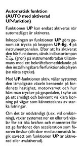

Tycker inte att jag märker någon skillnad med knappen aktiverad men man kanske måste komma till rejält kuperad terräng för att det ska märkas...
