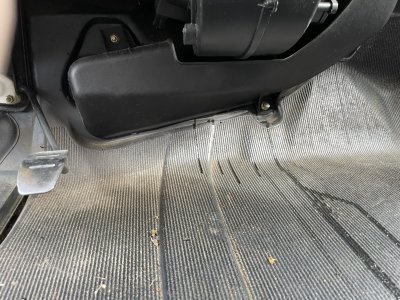

Nått började läcka inne i kupen i morse. Trodde det var kylarvätska då det kommer från mitten på torpedväggen från området kring värmepaketet, men det är klar olja. Inget läckage utvändigt.

Någon flaska i handskfacket som har läckage.
Det kan ju rinna olika vägar innan det kommer ner på golvet.
Ta bort den där kåpan så ser du kanske lättare vart det kommer ifrån.
Har du kollat under motorhuven så att inget där orsakar detta?.
Ingen som hällt något i ditt luftintag?
Är det verkligen olja?

Stopp i dräneringen i botten av luftintaget på motorhuven.
Det brukar samlas mycket skräp, damm löv mm. i botten av behållaren.
Är det dessutom stopp i dräneringen blir det som en enda sörja.
Då finns det en risk att det svämmar över och rinner in i kupén.

Kollade direkt handskfack och inne i motorhuven (tog till och med bort reservhjulet. Inget.
Min tanke var med att det var från ”lövinsuget” men det har inte regnat på ett tag här så avskrev det.
Det är i viskositet som bromsvätska och gulaktigt. Förhoppningsvis bara geggigt vatten, skruvar isär när jag är hemma igen.
Tack för alla tankar kring det.

Troligen kylarvätska, värmekranen eller värmeelementet.

Man vet ju inte hur det ser vid drift, kanske det kommer ut på fler ställen och en del rinner inåt. Det är ju ett visst tryck i kylaren, så vi får hoppas att det är en slangklämma eller något enkelt. Irriterande måste det vara i alla fall.

Om man tar en droppe glykol på fingret och gnuggar den mellan tummen och fingret tills det slutar vara blött
så kommer det att bli väldigt klibbigt. Använd gummihandskar. Det luktar också väldigt sött.
Bromsvätska skulle jag aldrig smaka på. Det känns ju när man tar en droppe mellan fingrarna
att det är bromsvätska. Skulle man inte veta hur den känns så kan man ju testa direkt i behållaren men å andra sidan
så skall man inte kladda med fingrarna i oljor mm pga allergirisken mm.
Man kan få utslag mm vartsomhelst på kroppen om man får en reaktion.
Tar man en glykolmätare så kan man testa flera olika vätskor utan att blanda in kroppen som testinstrument. :)

Jag var ute ett par dygn och efter första förskräckelsen så slutade det att droppa efter dryga halvtimmen. Kom kanske en snaps eller två totalt.
Får väl kanske sluta mig till att det är igensatt avrinning från lövinsuget som spökar. Har ingen AC, inga bromsledningar ens i närheten av området, inga oljeledningar eller så heller.
Då det slutade rinna vid uppstarterna som skedde och tiden var knapp så felsökte jag iunte där och då. Får bli innan nästa resa helt enkelt.
Stort tack för all diskussion i tråden.

Det händer ibland att slanganslutningar fuktar lite under vintern, för att sen täta när bilen tas ibruk så slangarna blir varma.
