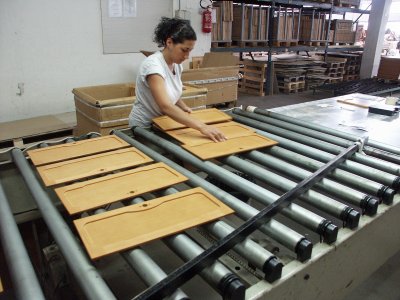

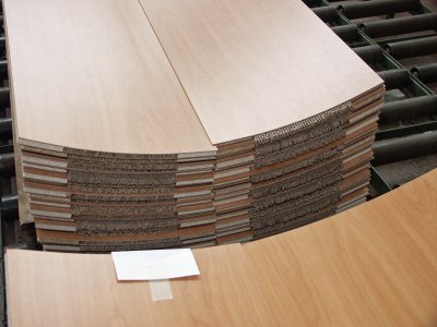

Ytterst få husvagns- och husbilstillverkare gör skåpluckor o.dyl. själva.
Dessa köps istället från ett litet antal underleverantörer, som tillverkar luckor och liknande med material och metoder som uppfyller kundens önskemål och specifikationer.
En och samma möbeltillverkare kan alltså tillverka snickeridetaljer med en mängd olika material och metoder, vilket dessa två bilder från en av de ledande tillverkarna (Tecnoform i Bologna) visar.
Massiv (lätt) träram och fyllning av (lätt) plywood.
Sandwichuppbyggnad med kärna av "bikakepapp".
