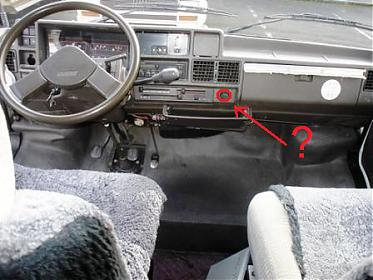

Hej på er
Vet ni vad är den här? se bilden
Jag har en dethlefs fiat ducato 1990 där på min bil så har jag tre kablar röd gult och svart den röda är plus som har ström hela tiden verkar direkt kopplat till battariet, medan den svarta och gula vet jag inte vad de är (har testat den är ej jordad eller -)
jag koppla in cigarettuttag som jag köpte på biltema men den började brinna direkt:confused:
vad ska jag göra vet ni vad sitter där jag är osäker om denna är cigarettuttag eller inte?
tacksam ha bra helg

Det är lite svårt att se på bilden vad det är för något.
Ser det ut som ett ciggutag med en grön ring runt?
Antagligen är den gula till för belysning. Den får 12V när tändningen är på.
Om det brann upp så är ju något fel, ciggutaget ska dessutom vara säkrat så att du inte kan dra hur mycket ström som helst!

Sv: Vad är den här?
Det röda är + (plus) till tändaren,svarta minus och gula är till belysning på tändaren.

Sv: Vad är den här?
På min Pilote som ser exakt lika dan ut sitter cigguttaget där. Det är inte kopplat till tändningsnyckeln utan ger kontinuerlig ström på min bil.

Sv: Vad är den här?
Tackar tackar,
Vet ni hur hittar jag säkringen just till cigarettändare?
det som är kontigt tycker jag att plusen fungerar och den svarta och gula har varken plus eller minus? det brukar vara ju den som har ström som orsakar problem eller tappa strömen?.

Sv: Vad är den här?
Om du har fel säkring med för högt A så kan de vara så att den svarta kabeln har brunnit av som går till jord. Eller att den har lossnat. Mät med en lampa att du har 12v i den rödakabeln mellan Chassi och att den gula tänds med instrumenbelysningen. Om det är så leta följ den svarta kabel till jord. eller jorda med en ny kabel.

Sv: Vad är den här?
Det sitter en jordkrans längst till höger vid passagerarsätet under själva handskfacket. Tror man kommer åt den lättast om man står utanför med öppen dörr. Där hittade jag en Abikohona som var som fnöske när blinkern slutade funka.

Sv: Vad är den här?
Hej,
Det har jag gjort den röda har ström hela tiden,
den gula och svarta har ingenting även när jag harinstrumentbelysningen på eller inte.
den svarta sitter fast. jag fundera på att dra en ny jordad kabel skulle det funga?

Sv: Vad är den här?
När du ändå är och rotar till höger vid den där jordkransen, ta och kolla alla jordkontakter som sitter där. Det är vanligt att de med åren blivit slappa och bör då bytas ut för att förebygga framtida problem. Har du riktigt god arbetslust så har du en liknande jordkrans till höger (sett framifrån) i motorrummet med kontakter som kan bli glappa.

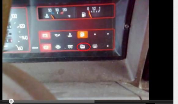

Instrument lampan lyser?
Hej,
Jag har bytt motorolja vlåda olja gjortren filtret och bytt olja diesel filtret,
efter det märkte jag att den här lampan började lysa typ för 2-3 minuter sedan slocknar
vet ni vad detta lampan betyder har tyvärr inget instruktionsbok?

Sv: Vad är den här?
hej vatten i bränslefiltret slocknar efter ca 2 sekunder efter start av motorn så gör den det så är det bra mvh Kent

Hej och jätte stor tack Kent,
Äntligen fick jag lite tid i helgen då började titta på de Böckerna som jag fick av Kent.
det första jag gjorde var att kolla kablarna och säkringarna i motorrummet samt de i handfacket men hittade inget fel, så fort rörde jag på de kablarna under handfacket då fick jag ström till Ciggutaget (( eller minus plussen fungerar från början)) tittade efter en lös kabel eller men hittade inget.
Nu fungerar det,
