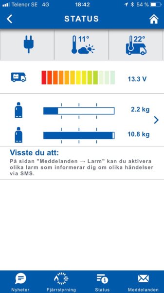

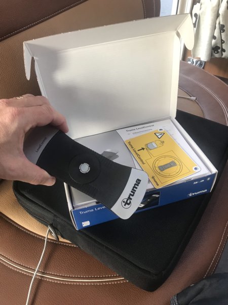

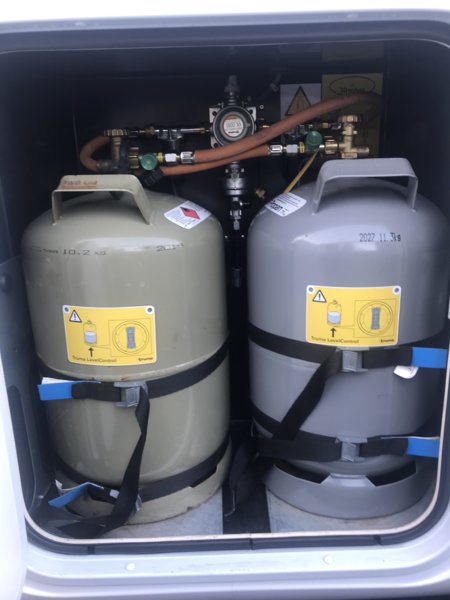

Har nu installerat Truma levelsensor i bilen och kan därmed få löpande uppdateringar om kvarstående gas i tuberna samt beräknad återstående tid innan gasolen är slut.
Det är möjligen överkurs, men vintercampar man så inser man nyttan med att ha full kontroll på sina värmeparametrar.

Truma levelsensor arbetar med just ultraljud. Kika på mitt inlägg ovan!
Edit: Den bygger heller ingenting utan sitter direkt mot flaskan med magnet. Brunners hållare bygger på höjden vilket inte är optimalt.

Jag har Alde 3020 och har kompletterat med en iNet box. Genom denna så har jag möjlighet att styra Aldeparametrarna fullt ut via en app i telefonen.
Genom denna box så kopplar sedan dessa levelsensorer upp sig via samma app.
UffeA
220
Falkenberg
25368
Jag minns inte exakt pris men iNet boxen ligger på ca 3 tkr vilket är i samma härad som Aldes Smartpanel.
Inkopplingen är enkel att göra själv. Du kopplar in den direkt i en av pannans TNI-portar och ser sedan till att mata boxen med 12v. Därefter så laddar du ned Trumas App och ansluter till systemet. Klart!

Jag håller med om att det är mycket pengar om man bara är ute efter Trumas levelsensor.
Söker du däremot fjärrstyrningen av klimat likt Alde Smartpanel så skulle jag köra på Trumas iNet, som har bättre styrningsmöjligheter. Lycka till med dina funderingar!
