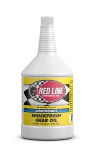

Ok. :). Både jag och många andra som har fyllt modernare olja i de äldre lådorna, både -82 till -94 och -95 till -02 har märkt en skaplig skillnad kanske femtio mil eller så efter bytet när den nya oljan trängt in överallt, bl.a. lite lättare att växla. Det finns lite olika sorter, men en som funkar bra enligt mig och många andra är en olja som heter Red Line-Shockproof. Den finns i olika viskositeter, men den som stämmer för fiatlådor är Lightweight.
Denna
Reparation på burk finns ju inte, men betydlig förbättring på burk finns om det inte har gått för långt.
Den brukar finnas på Mekonomen bl.a.
M.v.h. JANKRO.

Hej, min låda är inte dålig så, lite trögväxlad, jag har hällt i de olja ni rekommenderar, tömde den i båda pluggarna, bara att vänta och se, sommarn försvann ju.

Äldre FIAT-lådor kan vara lite trögväxlade + problemet med den veka 5'e växeln som inte är integrerad i lådan utan är påbyggd längst bak. Funderade länge, pratade med Jankro som rekommenderade Red Line's Lightweight Pro & så fick det bli. Har nu använt denna olja i 2 husbilar med väldigt bra resultat. Den reparerar naturligtvis inget men den underlättar lådans funktion & smörjning av framför allt 5'e växeln.

Jag förstår inte riktigt hur den kan förbättra smörjningen till 5:an, det gör man ju genom att höja oljenivån i växellådan. Vår växellåda har
hittills gått 26.000 mil med original rekommenderad olja, och 3 oljebyten, vilket jag tror är viktigare än dyra "specialoljor" 5:an är fortfarande original..?! :)

Mycket enkelt, "specialoljan" har en del unika tillsatser som ger den bättre bärighet än vanliga mineraloljor + att den är lättflytande & penetrerande. En originalolja är den billigast möjliga olja som uppfyller motorproducentens ställda krav, men den behöver inte vara den bästa för det. Använder man växellådan med förstånd så kan den leva länge. 5'an däremot är ju så klen & dåligt smord & då tycker i alla fall jag att en "specialolja" är ett bättre alternativ som gjort underverk med mina växellådor.
