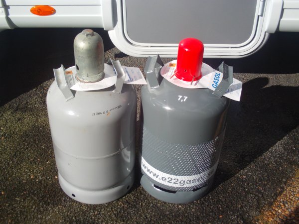

Ringde AGA i Malmö idag och fick då veta att kompositen lägger av vid -10, i motsats till det tidigare svaret att ingen avgörande skillnad stål/komposit förelåg :confused:
Har någon erfarenhet av den nya P11:an den sk P11 LIGHT?

Vi har den nya P11 "light" som är tillverkad i målat rostfritt stål. Den klarar kylan lika bra som den "normala" P11 stål.
På bilden är P11 Light flaskan till höger.
