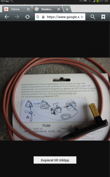

Till trumas frostskyddsvakt finns en värmare.
fungerar den bra?
    580,1 KB · Visningar: 38

Det är ju ett orginaltillbehör ifrån Truma.
Omnämns till och med i Instruktionsboken...
Så det känns inte speciellt osäkert.

jo det kan ju tyckas så..
men om det är 4 grader varmt och vakten har löst ut så måste den ju upp till ca 7-8 grader innan den kan "återställas"...
Och detta slipper man nu...
om man nu inte vill krypa på golvet med tantens hårtork för att lösa problemet... :wub:

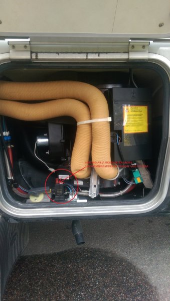

men ifall frostrisk föreligger skall frostvakten öppna/tömma varmvattenberedaren.
Har man lyckats komma ner till +4grader i pannutrymmet så har antingen pannan stoppat/kallnat, eller så är det väl dåligt isolerat utrymme i kombo med arktisk kyla ute.
På vår (gamla) frostvakt sätter man vid kall väderlek t.ex ett gem på frostvakten och låser den i stängt läge under uppvärmningstiden (funktionen byglad pannan fylld och startad).
När sedan pannan är varm tas gemet bort och frostvakten är i skarpt läge.
Skulle sedan pannan kallna av någon orsak och frostrisk föreligger så räddar vakten för ev. frysskador på utrustningen.
Som jag förstår så ifall t.ex gasolen tar slut och pannan kallnar så lurar/byglar denna värmare frostvakten, som då inte räddar pannan från ev. frysskador. (?)
Eller är det någon form av aktiv frostbevakning igång ändå?
Eller är denna värmare bara aktiv i uppvärmningstiden på pannan?
De som har tryckvattensystem tömmer hela systemet vid utlöst frostvakt på gott och ont.
+tömmer ev ut vatten som annars kan ge frostskador
-tömmer även batteribank då tryckpumpen aldrig stoppar.
Vår frostvakt tömmer enbart pannan, då vattenpumpen endast startas av öppnad blandare, (ej trycksystem).
