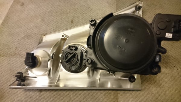

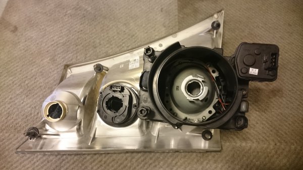

Har råkat utför detta på min Magic -11 2ggr. Nu senast i påskas efter resa till Prag. Fick ut ny lyckta av svenska återförsäljaren.
På gamla insatsen finns 4 st infästningar (vänster bild) nya är det 3 st infästningar i karossen!
Troligtvis har man kommit på att glasfiber-påbygget på integrerade-modellerna flexar för mycket, och bryter för mycket på insatsen så glasen spricker. Tar man bort 1st infästning minskar brytningarna i insatsen. Liknelsen blir att det är svårt att få en trebent stol att stå ostadigt/vingligt.
Jag har gjort 3 st-infästning-moddning på högra insatsen samt att dom nu sitter lite lösare/mjukare i gummibussningarna.

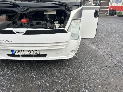

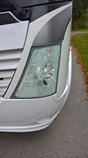

Nu var vänster lyktan sönder igen 3: de gången:(
    2,7 MB · Visningar: 18
