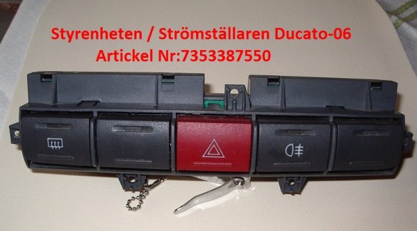

Jo jag har fått ett liknande tips så nu har jag beställt en strömställare på en Husbilsskrot kostar begagnad 500:- + 130:-i frakt
Så nu avvaktar jag tills jag fått den"fortsättning följer"lovar återkomma när problemet är löst.
Mvh.Folke

Tack alla snälla för tips jag fått,i går kom det ett paket på posten med en Strömställaren och efter byte så fungerade allt igen.Passade samtidigt på o byta några lampor i instument panelen när den ändå var isärplockad.
Trevlig helg på er alla ö Folke

I dagens bilar finns det väl knappt några riktiga blink relän som på äldre bilar,nu är dom fastlödda på nått kretskort liksom på denna strömställare.
Öppnade den trasiga strömställaren o så här ser den ut inuti inte mycket
man kan göra åt dom.
Mvh.Folke
