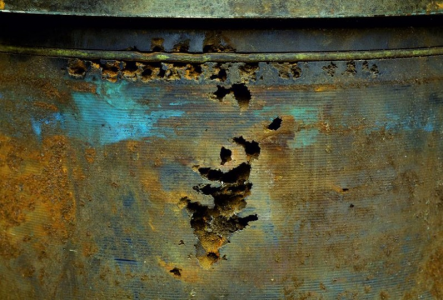

Det finns en poäng med detta som gäller frågan i tråden.
Dom tyngst belastade motorerna med högst krav på kylvätskan, är gjutjärnsmotorer.
Kraven på kylvätskan som ställs av dessa marin, lantbruk, lastbil och bussmotorer, är bland annat skydd mot kavitationsskador på cylinderfodren/kylkanalerna vid fodren. Jag jobbar med tunga motorer och har sett exempel på kavitationsskador som gröpt sig in till kolven!!
Det jag vill säga är att det ÄR skillnad på olika kylarvätskor/glykolsorter.
Varför ta en helt onödig risk med att använda en icke rekommenderad glykol?
Mer att läsa för den som vill veta.
Länk.
