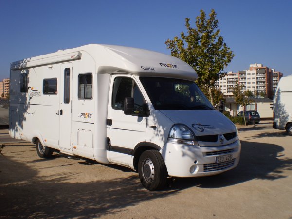

Har precis i dagarna vägt upp vår husbil från 3500 kg till 3850 kg. Gick till enl. följande:
Beställda ny CoC dokument från importöran som ordnade det från fabriken i Frankrike och vi fick då nya certificat båda från Pilote och även från Al-Ko samt en ny plåt med chacinummer och ny vikt 3850 kg. till en kostnad av Kr. 500:-- (ej 5000:) Bokade för registreringsbesiktning hos OPUS i Skövde tel. 010-8046210 Richard Lindberg. Besiktningen tog ca. 30 min. Kostade kr. 1400:-- och allt var klart.
Alltså en total kostnad på kr. 1900:-- Och det är det jo värd att köra lagligt.
Skatten ökades med kr. 80:- per år.
Mvh
Enggård :spinny:
