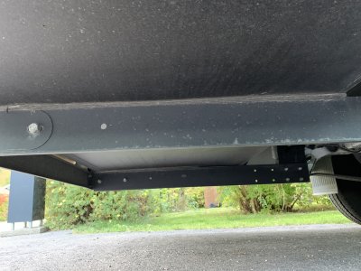

För oss som använder husbilen på vintern här i Mälardalen och därmed åker i saltslask och snö.
Är verkligen bilen (Sunlight 2021) gjorde för detta?
- Trägolv på undersidan under garaget.
- påbyggnadsbalkarna ser ut att bara vara målade.
Borde man vidta några åtgärder, hur gör ni som kör på vintern?
Mvh
Peter

Jag har låtit underredsbehandla min bil.
På din bil med trä i botten och målade balkar skulle jag behandla den även om jag inte körde på vintern.
Hur man behandlar en träundersida vet jag dock inte, kan vara "knepigt". :msn_dontknow:
Man vill ju inte heller stänga in fukt, som ändå alltid tar sig in.

Träundersida sprutas med linolja. Den som Biltema säljer funkar bra. Ingen underreds massa på trä. Hymer tar bra betalt för att spruta linolja på trädetaljerna på sina bilar. Åtminstone var det så när jag körde Hymer, nu har de kanske andra material under.

Jag lät rostskyddsbehandla husbilen för det såg lite klent ut med den varan.
Kör inte på vintern men det händer ibland att man hamnar på grusvägar och de är i allmänhet saltade för dammbindning under sommaren.
