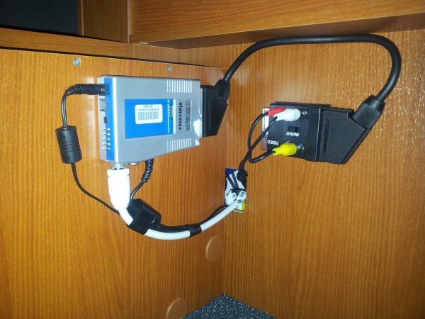

Skall kolla upp märke på antennen . Den var monterad vid köpet så jag har inte riktigt koll på modell samt ted tekniska .Dom pratade om rundstrålande antenn och den är säkert inte den vassaste modell.
Bifogar en bild på installationen som kanske kan ge lite synpunkter etc .
Tack för dina synpunkter och svar !!!
MvH: Sven-Arne

Denn antennkontakten du använder har jag dålig erfarenhet av. Efter byte till en vinklad blev mottagningen mycket bättre. Andersson Coax Angled Male TV-antennkontakt hane
Calle
Hej Calle!
Den kontakt du visar på härstammar från den tid då TV kom till byn.....:) problemet med denna modell är att den inte har 360 graders omslutning, dvs den är inte tillräckligt tät för den digitala värld vi lever i nu, det bästa är att köpa färdiga kablage av GOD kvalitet, i det fall då man måste kontaktera "på plats" kan man använda sig av F-kontakter med anpassade övergångar till TV eller Box... Det finns även mycket fina kablar i MACABs sortiment bla deras tripelskärmade RG-6TV-LSNH 1,0/4,6:yes:
//mats

Vinklad HF-tät antennkontakt finns hos kjell.com sid.352 både som hane och hona.
//Eric

Hej Calle!
//mats
Efter vad jag vet finns det väl inga krav på att en antennkontakt som används i husbil ska vara HF-tät. Krav på sådana kontakter finns där man använder S-kanaler i kabel TV anläggningar
F.d. 21685
Sv: TV-antenn
Helt rätt, inget krav, men problemet kvarstår...man kan få in oönskade störningar i digitalboxen vilket en del boxar får svårt att klara av.
//mats

Sv: TV-antenn
Orsaken till att jag reagerade är att jag tror inte att det gör något varken till eller från att byta till en HF-tät kontakt för att minska störningar. På vår husbil från 2008 är det "gammal hederlig" koax, d.v.s. kabel som inte är HF-tät. Spelar nog inge större roll med HF-tät kontakt då.
