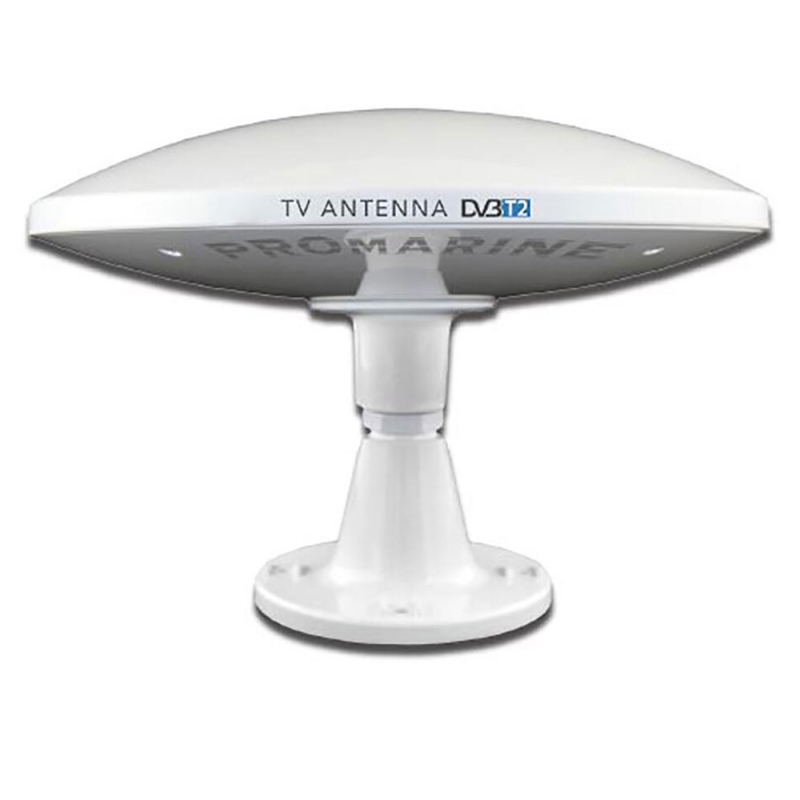

Kolla på Kjell i Piteå, har inte testat den mer än hemma ännu men för det priset.

Hade ett skatbo innan (Omnimax) och bytte till enligt länk. Nu får vi in 60+ kanaler där vi tidigare inte fick in nån.

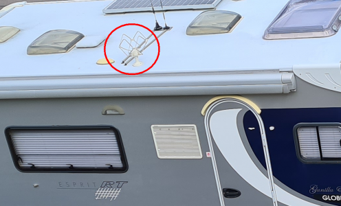

Här är en länk till en variant av rundstrålande TV-antenn.

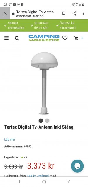

Denna antenn har jag
Som funkar bra
