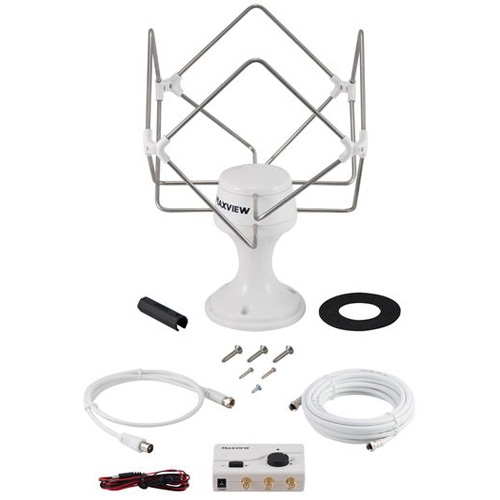

Jag har haft dessa 2 på olika husbilar, bäst tycker jag omnimax har varit, tyvärr riktigt ful om du frågar mig.
Wing 22 fungerar okej, men är klart snyggast av dem 2.
Rekommenderar inte en som du skickar med höjbar mast, eftersom den är lätt att glömma uppe när man kör iväg. Och skadorna som blir då, är inte roliga. Och kan i värsta förstöra semestern.

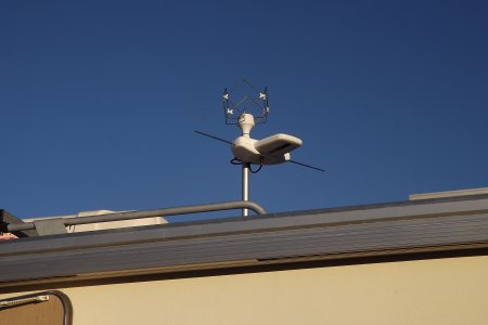

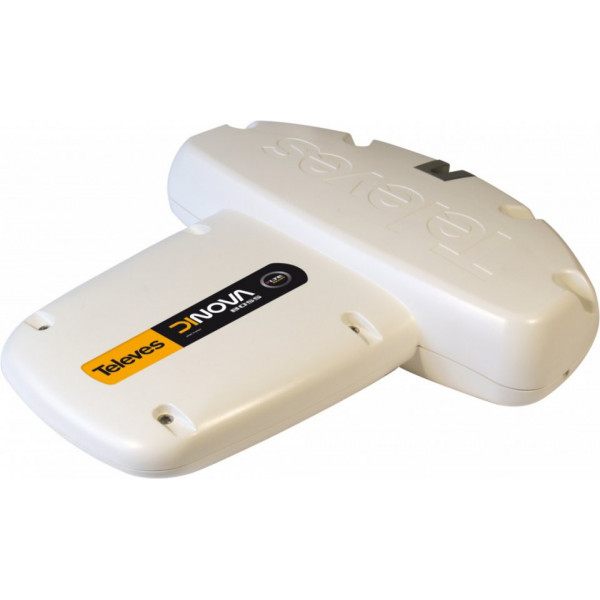

Hej, jag har haft ett flertal antenner genom åren, för jag har haft ett visst behov av lite säkrad "underhållning" ibland, och håller med Olof G att Diginovan eller bara Dinova som den heter nu mera är allra bäst på allt hittills... men för att få ut allt från den och eftersom det är en riktantenn så bör/måste den kunna höjas med en mast och absolut kunna riktas, dessutom måste man veta vilket håll man skall rikta den, så man har riktningen mot bästa masten, men det är inget problem numera....
Jag hade tidigare två antenner på masten, dels en Omnimax som omnämns högre upp, den är ju rundstrålande och behövde inte riktas så den sög åt sig kanaler från alla håll högst upp placerad på masten, när man inte visste vart man skulle rikta Dinovan.
Så först en sökning med Omnimax även kallad skatboet p.g.av utseendet sedan kolla starkast signalriktning och så slå om till Dinovan och kunna rikta den åt rätt håll.... Omnimax är som allt annat universal, skaplig, men inte jättebra på något.
Den säljes som även TV-VHF antenn, men det är ljug för VHF bandet den tar emot är engelska VHF bandet för deras radiosändningar.....:rolleyes:.
Numera så sitter min Omninmax sedan länge delvis uppe i ett träd i Dalarna efter att jag blev inprejad av en stor lastbil under några träd, och jag förstog att det skulle gå bokstavligen åt skogen :confused: innan det hände.... Omnimaxen'en hamnade delvis nere på gatan och som sagt delvis uppe i trädet.
Men det gjorde ingenting för som upplysning om du inte vet så finns Terracom som servar TV masterna på sin hemsida och med hjälp av den så får man upp en karta där man står, men som man kan få finjustera genom att trycka på exakt plats och då får man kompassriktningen till bästa masten med ett rött streck och även reservriktning till näst bästa mast med ett mörkt streck, så man kan rikta in Dinovan rätt innan sökning med TV'n utan skatboets hjälp.
Här är länken för att hitta rätt riktning till antennen (Det finns ingen riktig app utan bara en hemsida men den funkar bra) men som sagt om den missar exakt plats där du står så kan man ändra punkten med ett klick eller ett fingertryck om du använder mobiltelefonen som sökhjälp.
Privat
Där finns också mer info om frekvenser m.m.
