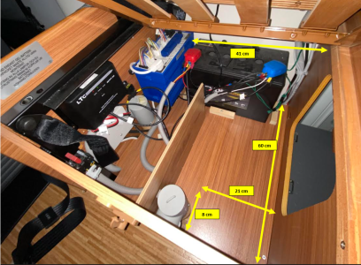

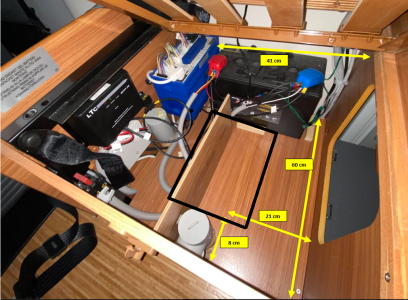

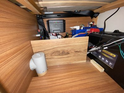

Så här ser det ut.
(Skivan i mitten har jag som avgränsade, så man har lite plats för småsaker)
Batteriet som sitter i är en 85Ah med måtten 330x175
Fungerar litiumbatterier tillsammans med våra originalladdare?
Vi har solpanel med regulator LTC MPPT-20, fungerar den med litiumbatterier tror du?
Annars funderar jag på en GEL 120Ah, antingen en som är 350mm men högre, eller en längre som man kan sätta på tvären.

Så här ser det ut.
Visa bilaga 231845
Visa bilaga 231846
Finns många som kör på originalladdare, vår laddare laddar 14,3V vilket är okej för de flesta lifepo4 batterierna, har dock en DCDC laddare också.. Kan väldigt lite om LTC mppt du måste nog ta fram manualen, man ska inte köra något "Equalizing" steg med hög volt på lifepo4 batterier. Utöver det så är det egentligen inget speciellt med att ladda ett litiumbatteri mot ett vanligt blysyra..
Ser att vi har lite annorlunda uppsättning under våran stol.. vårat batteri är ett Leoch PLH+C 100AH agm batteri som står som på bilden jag bifogat.. saknar ju såklart din avgränsare också :) vårat batteri är 341.5L x 175W x 213H och de nya lifepo4 batterierna av "standard" storlek är L329*B172*H214
men visst ser det ut att passa med två batterier av de måtten jag skrev här åvan? Vad har du för mått ifrån väggen där "tittluckan" sitter bort till det andra grå luftutblåset precis under din mppt eller EBL om den sticker ut längre?
