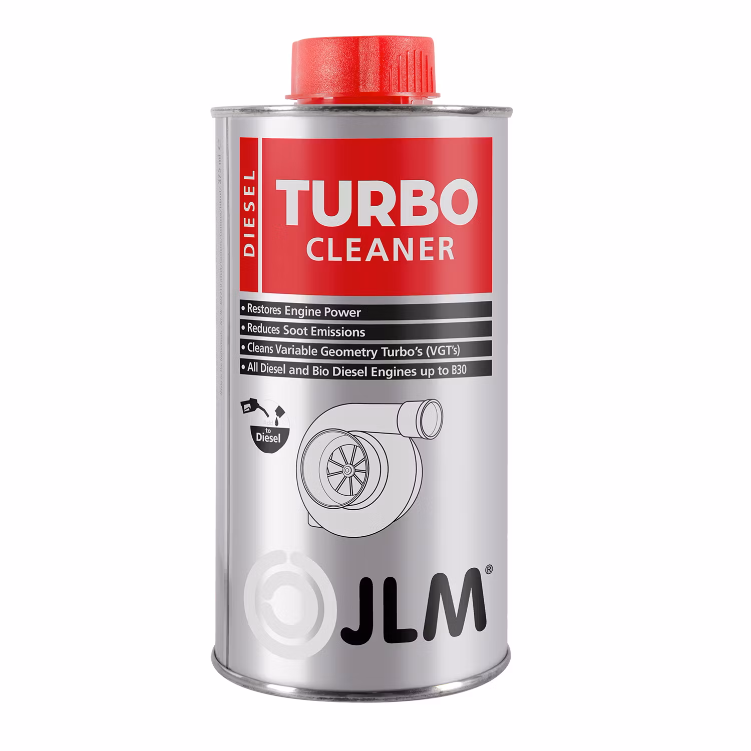

Hej, utan att veta mycket om det, men en svag länk i de variabla turbonas konstruktion är att de har problem med att bladen och mekaniken kan fastna när de står stilla länge. Det finns nog en del skrivet om dem att de går att lossa igen och även i stället kan behöva en oljedusch när man ställer undan bilen.
Men hur de rent praktiskt bör hanteras för att inte fastna, när garantier har gått ut vet jag tyvärr inte mycket om.
Det tyder väl i viss mån på att det blir mycket kolavlagringar inne i turbon och som vanligt finns det rep. på burk.... Men om det hjälper kan man undra.... Kanske innan vinterförvaring.
Diesel turbo cleaner​
En bit ner på sidan.
M.v.h. JANKRO.
Ps. samma burk finns mycket billigare på andra ställen.

En mycket läsvärd artikel. Har haft det här problemet. Fiatverkstan felsöker och uteslutet vakuum/sensorfel. Byte av turbo var lösningen enligt verkstan. Kontakta ett företag som renoverar turbo. Företaget föreslår att jag ska prova turbo cleaner. Skaffade några burkar JLM turbo cleaner och körde det genom motorn. Har nu kört ca 1000 mil och problemet med återkommande tänd motorlampa och limpmode har inte återkommit. Har även till viss del ändrat körsätt med lite högre varvtal.
Turbo verkstan sa att detta var ett återkommande fenomen med bl.a husbilar som har variabel geometri och står still under längre perioder.

Hej, och "tack" för samma upplevelse som i artikeln jag hittade för att få det att funka igen, som den och flera andra historier på internet berättar.
Det verkar alltså som reparation på burk kan funka med trilskande variabla turbogagtegat, och då kan vara värt sitt pris för flera burkar i förhållande till en ny eller utbytesturbo.
Samt dra ur motorn mer på växlarna så både varvtal och värme får turbon att rensa sig.
Kanske som avslutning på säsongen, med liite bränsle i tanken en burk undermedel och en rundtur med kraftigare urvarvning och blås med motorn, därefter fulltank och vintervila :santa1:.
Man kan ju också fundera på om någon spridare inte håller tätt om det sker för lätt (kanske ev.). En hel del jobb men det går ju att kolla med lös testkörning av dem, för en motor kan ju få stryk av för mycket bränsle på bara en cylinder.... Men det borde kanske synas på avgasvärden innan faran är för stor, och bara lite tyngre gasfot hjälper bättre.
JLM finns för runt 399:- på billigare firmor, och uppåt 600:- på de dyrare.
M.v.h. JANKRO.
