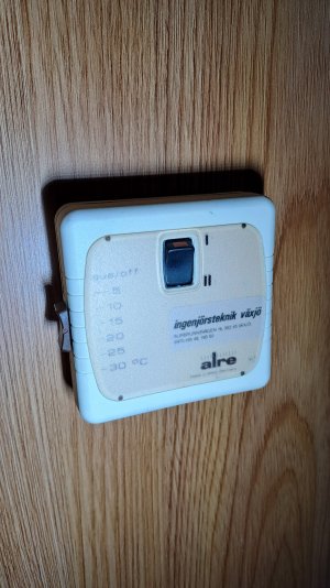

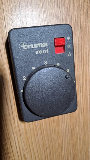

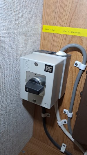

Hej Jankro, får jag låna tråden och fråga dig som kan detta, på min Burstner 610 1988 sitter en Traumatic SL 3002 med fläkttillsats. Min fråga är: går det att få igång värmen på 12v eller med 220 för fläkten går fint på både automat läget eller fyllda svarta pricken på och vred upp temp till 25 för att se om den startade igår när det var 18° ute och 19° i husbilen. Kände ingen värme hade både 220 inkopplat och laddaren på batteriet som gav 13v vid laddning men fläkten blåser. Och är det värmaren på Traumatic som används eller någon annan värmare/element som jag inte hittat, skall Traumatic värme reglaget ställas på något speciellt läge ovanpå en svart större plastratt tror jag är vid gasol användning? Har inte satt in gasol än. Skall strömställaren stå på 1: nät eller 2: generator? Lång fråga får vi se om du vet eller tips till en nybörjare tackar på förhand

Hejsan, tyvärr så var nog denna tio år gamla fråga p.g.av att ägaren trodde att det han kallar för fläkttillsats var något extra, men det var fläkten som sitter original i Truma'n och kan justeras med originaldosan med automatisk fartökning vartefter värmen kommer, eller en ställd fart (Truma-dosan på din första bild) som du redan fått fart på.
Då kan man i värsta nödläge köra den med koll och känsla i nödfall på sin gasol, och hålla stenkoll på att det inte blir för varmt vid kaminen, ev. utan plåtkåpan, och ofta finns det en garderob eller något annat ovanför värmaren som man också får ha koll på.
Din extravärme är från en firma som hette Ingengörsteknik i Växjö som inte finns längre för ägaren dog för bortåt tio år sedan och firman satts visst i k.k. efter det. Men eltillsatsen var i alla fall godkänd som tillbehör för både din och nyare varianter av Truma'n.
Jag vet tyvärr inget alls om denna tillbehörsvärmare eller något om funktionen 2 (Generator, som inte borde betyda 12V elvärme vilket inte är rimligt) i de olika lägena m.m. eller varför det inte kommer värme i läge 1 fast termostaten borde kalla på värme. Kanske en säkring eller jordfelsbrytare som är avslagen??
Det jag kan föreslå är att läsa genom och skriva en fråga i denna gamla tråd.......
...................... som någon kunnig då förhoppningsvis ser, eller skapa en tråd och skriva "Elvärme från Ingengörsteknik i Växjö" som rubrik.
Lycka till. M.v.h. JANKRO.
Tack för att du tar dig tid. Fick igång värmen igår med 220 inkopplat i bilen och 12v batteriet laddas fint automatiskt. Värmen blåser upp till 30° mätt luften. Men inte fått den att starta automatiskt än på läge auto utan kör på fyllda pricken. Skall suga bort allt gammalt damm nere i se vad som sker.

Hejsan, lite fundering till hjälp bara. När man har fläktstyrningen på "Automat" så sitter det en avkänning på själva gasolkaminen i bakkant någonstans där fläkten sitter har jag för mig, den styr fläkten, inte steglöst men kanske i fyra steg eller så (är inte säker på om alla årsmodeller är helt lika). Om den avkänningen inte blir varm av elen så kanske inte den ens kommer upp till lägsta stegets hastighet.......
Har du provat med A och satt igång gasolen i stället, för då skall den tydligt reagera med att stega upp snart nog (annars så kanske något är trasigt för A).
Troligen är det så också att på A så stegar den ju upp vartefter värmen kommer, men vredet för hastighet styr ändå maxvarvet på fläkten även på A läget och bör då stå högt eller max.
M.v.h. JANKRO.

Och fläkten går mycket långsamt på A innan värmen kommer.

Jag kommer ihåg att det finns en tråd som handlar om att flytta på givaren som känner av värmen. Originalplatsen verkar inte vara den mest optimala. Jag kommer inte ihåg vad den tråden heter. Du har skrivit i den tråden. Du kanske minns den tråden.

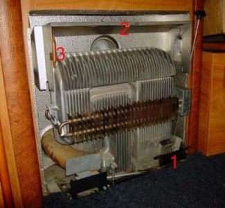

Hejsan, inte hel säker men troligen tvärt om. När elvärmetillsatsen var "originalmonterad från fabrik och in the beginning" så satt denna uppflyttade och med långt kappilärrör avkännare i överkant på kaminen.
Jag tror jag läste någonstans att vid eftermontering av elslingor så borde man montera den sortens termostat som säkerhet men det blev sällan gjort.
Jag tror också att det var kopplat så att elvärmen inte funkade om inte fläktsystemet var på. Men vet ej säkert och det kanske beror på när och vem som monterade eltillsatsen..........

Här är en bild (utan plåtkåpan) för de som inte vet vilken värmare som det handlar om.
1. är normal originalmontering av gasoltermostaten, (till gasollågan alltså).
2. är originalplacering av gasoltemostaten och troligen originaltillbehör till 2x1000W elslingor, en framför och en bakom aluminiumenheten för gasol.
3. är vettig ny placering av gasoltermostaten för att den inte skall dra ner även enbart gasolvärme för tidigt.
Men det finns ju mycket årsmodeller på dessa värmare och de hänger ju med ännu som enbart luftvärme, ibland som extra till vattenburen värme i lite större bilar.
