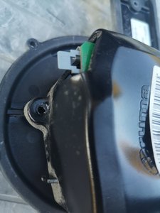

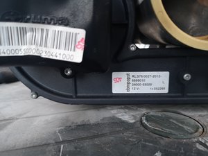

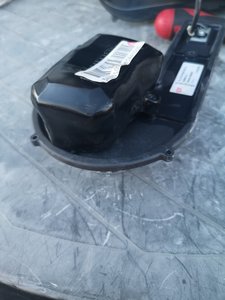

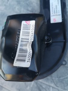

Det är en Mirage Africa från 1996. I den sitter en Trumatic c 6002 (alltså går den bara på gasol) som enligt märkningen är från 2004. Den tänder upp, men slår ifrån strax efter att jag hör att det flammar. Jag har haft den urmonterad och isär plockad för rengöring etc, jag har också blåst helt rent i alla värmeslangar. Det som verkar hända är att förbränningsfläkten slår ifrån och då slocknar den ju såklart. Som ni ser på bilderna så verkar förbränningsfläkten ha gått varm så kåpan över kretskortet har sjunkit ihop. Min fråga är nu om det finns något mer jag kan prova, eller om det bara är att bita i det sura äpplet och köpa en ny förbränningsfläkt för typ 3000:- Jag har såklart demonterat förbränningsfläkten och den snurrar fint och utan missljud. Den går som sagt igång, men stannar en stund efter att pannan har tänts. Vad jag kan förstå av etiketten på förbränningsfläkten så är den från 2012, vilket tyder på att den gått sönder en gång (minst) efter att pannan var ny. Är detta ett vanligt fel? Blir det för varmt i botten på garderoben där den sitter kanske? Behöver man ventilera bättre där, räcker det med en ventil i väggen, eller ska man komplettera med en liten fläkt (typ så som man kan göra bakom kylen)?

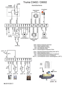

Uppdatering: igår monterade jag återigen bort förbränningsluftfläkten. Den sitter ju som bekant längst ner till vänster/bakom pannan. Jag tröttnade och tog upp en servicelucka från sidan (under sängen bak). På så sätt slipper jag montera ur hela pannan för att komma åt. Nu på morgonen sågade jag försiktigt bort det smälta plasthöljet och kan konstatera att kretskortet vid en första anblick ser friskt ut. Däremot börjar jag misstänka att det lilla NTC 100k som sitter till höger på fläktkåpan inte mår så bra. Den är dock kvar hemma så jag får mäta den ikväll.
Är det möjligen någon som har ett elschema för truman? Jag har hittat ett på finska och ett på tyska, men är inte helt nöjd eftersom jag inte kan språket..

Nu så verkar jag vara något på spåren. Ohm-mätte komponenter igår som en tok, och kan konstatera att VBTLF i schemat ovan mycket riktigt är trasigt. Det är på svenska alltså en temperaturmätare för förbränningsluften och består av ett NTC 10KOhm som jag har hittat för strax under 8:- i en butik nära mig. Kommer att köpa inte bara 1 utan 4 så jag har i reserv. Samtidigt kommer jag att sätta dit en kontakt på kabeln så jag slipper plocka ur hela Truman om/när det strular igen. Jag öppnade ju en inspektionslucka från garderobs-sidan så jag kan komma åt förbränningsfläkten för att hålla koll på hur den beter sig. Nu börjar jag känna mig lite lycklig och nöjd :msn_hot: När allt har kommit och har monterats på plats så återkommer jag med besked om hur det har gått
