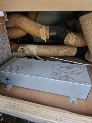

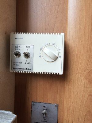

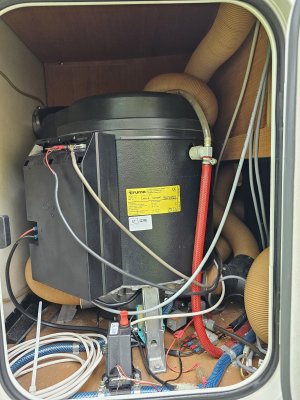

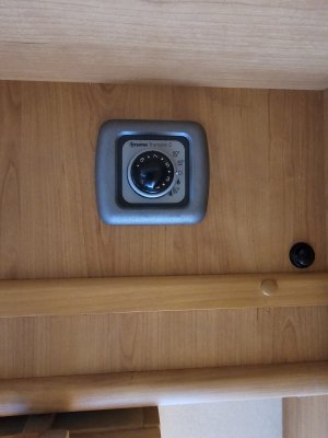

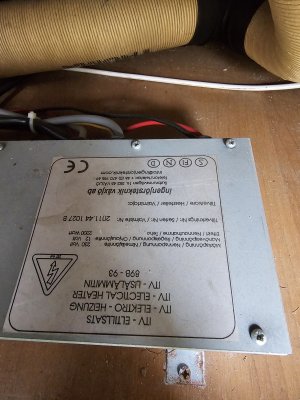

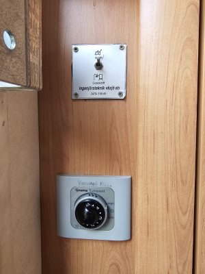

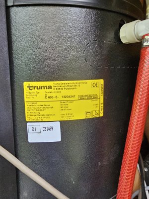

Hejsan.
Som nybliven husbilsägare till en Eura Mobil 635 LS som har några år på nacken.
Var på vår första resa ner till Böda Sand. Var lite kallt på natten, och jag tänkte sätta på lite värme.
Men hur jag än gjorde så kom ingen värme. Varken på gas eller el.
När säljaren visade mig hur det fungerade. Så måste min hjärna vart bortkopplad. Kom inte ihåg något.
Men som jag förstår så sätter man ivt till el eller gas. men inget av lägena verkar fungera.
Hör ingen fläkt som startar. Även om jag skruvar upp temp. Det klickar i något vid värmaren. Men den röda lysdioden tänder sig efter 5 sek typ.
Finns det någon som har liknande system och vet hur det skall fungera.

Har du satt på gasen till värmaren. Får inte värmaren gas löser den ut. På IVT ser det ut som att det finns ett överhettningsskydd, kan ha löst ut. Pröva att trycka in knappen.

Har provat trycka in knapp på IVT. Den hade löst ut. Gas finns och all övrig gas fungerar. vatten är påfyllt. hörde att den fyllde beredaren.
Skall inte fläkten börja låta. när man vrider på t.ex temperaturen ?

Jeg har en C 6002 i min bil, og den kan være litt kranglete og vanskelig å få startet opp, spesielt når den har stått en stund. C 6002 går vel kun på gass såvidt jeg vet, så sant du ikke har en modell merket C EL, men da er EL (230V) uansett kun for varmtvann iht til min bruksanvisning. De delene og panelene merket "ingeniörsteknik växjö ab" aner jeg ingenting om, det virker til å være noe uoriginalt ettermontert.
Jeg har kun vrideren på ditt bilde nr 5, og ut fra den styres alt automatisk. Viften styres av termostaten (vrideren 1-7) hvis den ytre ringen står mot en av de to nedre symbolene, de to øverste er kun varmtvann.
