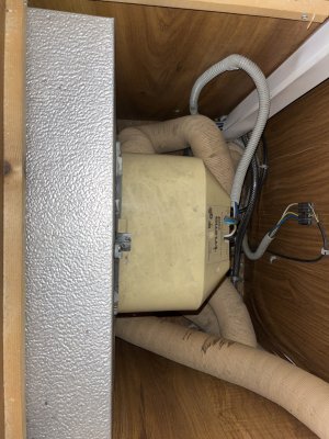

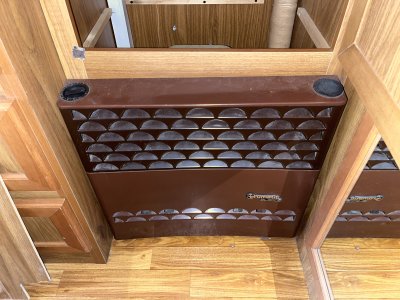

Det är en Truma sl3002, vad jag la märke till idag var att om jag enbart kör fläkt luktar det inget. Kör jag fläkt och värmen på 4 så luktar det inget. Men när jag vred upp den till 9-10 lukta det direkt. Det blir jäkligt varmt, är det kåpan till fläkten som ”smälter”?
Det två olika lågor, se länken.
