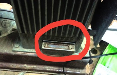

Hej,
Min gamla trumapanna har funkat perfekt i alla år men nu när jag ska dra igång den som vanligt så hör jag tickande ljud för tändmodulen men den tänder inte.
Jag skruvar bort det lilla 2 cm fönstret där man kan se lågan igenom och kör ner en skruvmejsel och då tänder lågan. Verkar som att den inte får jord på något vis eller vad man kan kalla det från tännmodulen. Skruvmejseln vidrör värmarens chassi genom hålet och när den kommer i närheten av tändaren där nere så startar Gnistan
Så nu har jag värme men jag får skruva bort det lilla fönstret varje gång och köra ner en skruvmejsel för att tända och det är ju riktigt bökigt .
Någon som känner till detta problem och vad man kan testa för att lösa det tack.

Vet inte hur det fungerar på din truma.... Men när min truma 6002 tickade, så var det tändstiften som var nerslitna...
Kanske din skruvmejsel fungerar som längre tändstift.... En tanke bara.

Hej,
En gammal tråd som du är med i. Du ska kanske fokusera på tändboxen.
Det kan även vara rost och smuts vid brännaren.
