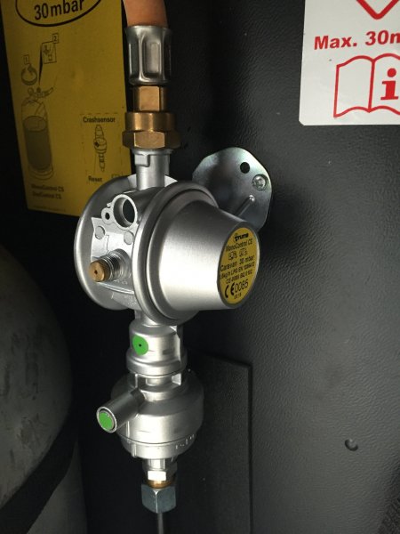

Första dagen efter vinterförvaringen, skulle koppla in gas och testa. Men nej, ingen gas in i bilen.
Ja, jag har hållt inne slangbottsventilen och släppt sakta, även den gröna knappen på regulatorn har jag tryckt på. Knackat lite försiktigt och svurit lite.
Hjälpte inte... Höll inne båda knapparna samtidigt som sambon testade gas på spisen, men nej...blir att åka till Campea nästa vecka och få den utbytt.
(Ny gas, i Aluminiumflaksa har jag med)
Funderar på att byta till en som ansluter båda flaskorna när man ändå håller på...kanske kan få betala mellanskillnaden eftersom denna jag har går på garanti...ja vi får se..
Trevlig helg på er!

Tyvärr har jag läst att Truma friskrivit sig för problem med "igenbeckade" regulatorer om man inte har filter mellan flaska och regulator. Från Trumas garantivillkor. Observera stycket om föroreningar!
Garantifall
Garantin omfattar fel på värmaren som kan återföras på material- eller tillverkningsfel. Därutöver gäller lagstiftade garantikrav på försäljaren.
Garantin gäller inte:
– för slitdelar eller för naturligt slitage,
– vid användning av andra delar än Truma originaldelar i aggregaten,
– till följd av skador genom föroreningar (t.ex. oljor, mjukmedel) i gasen,
– om Trumas monterings- och bruksanvisningar inte följs,
– vid osakkunnig hantering,
– vid felaktig transportförpackning.

Hej.
På vår förra bil bytte vi till en Truma Duo-control och vi fick den inte att fungera först.
Visade sig att det inte räckte med att trycka in den gröna knappen med fingret.
Vi använde startnyckeln till bilen, eftersom den var något smalare än den gröna knappen.
Då gick det att trycka in knappen tillräckligt långt.

Jag hade samma proplem .... jag lossade hela armaturen och skakade och slog försiktigt mot handflatan så plötsligt hördes att det började skramla i armaturen när jag skakade den ... instal. till baka det och den fungerade.."tror att kulan i armaturen hade fastnat i fel läge när den låg i fel läge innan montering ..image.jpeg

Jag har exakt samma problem. Absolut dött, ingen gas kommer fram hur jag än gör med intryckta knappar, knackar och har mig. Det började redan krångla i höstas men fick då igång gasen då jag bytte flaska. Nu vid första turen så är det dött igen och nu hjälper ingenting. Ny Hobby som inte gått mer än 10 månader.

Trist, antagligen bara att byta.
Sätt gärna ett filter mellan flaskan och regulatorn så kanske inte felet kommer igen.
Jag passade även på att uppgradera till en duo för två flaskor. Eftersom det gick på garanti så betalade vi bara mellanskillnaden.

Jag har sett en nerplockad duocontrol, hela reduseringsventilen var fylld med olja. Oljan kommer från rysk billig gasol.
En annan orsak till att man inte får gas, är som min bror råkade ut för. Man hade glömt öppna ventilen på duocontrolen som stängs vid provtryckning.

Första turen för i år...samma problem med samma typ av regulator. Kulan släpper vid knackning, men väldigt låg tryck.
Monterade ny regulator igår och nu funkar allt.
Var hos i Hyssne för att köpa en ny. Hon i butiken trodde att just denna modell är helt på utgående.
Jag har inte plats för den nya modellen i min Adria Coral SP 690 CS gasolkoffert. Så nu får man hålla tummarna för att denna inte börjar strula.
Monterade filter!
Inväntar en Duo Comfort ifrån GGM som borde dyka upp idag eller imorgon. Hoppas nu bara att den får plats.
