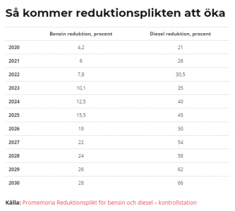

Enligt tidigare uppgifter skulle nya krav införas 30 juni 2021. I september 2020 gick Infrastrukturdepartementet ut med att biodrivmedelhalten då höjs till sex procent för bensinen och 26 procent för dieseln. Nuvarande nivå är 4,2 respektive 21 procent.
