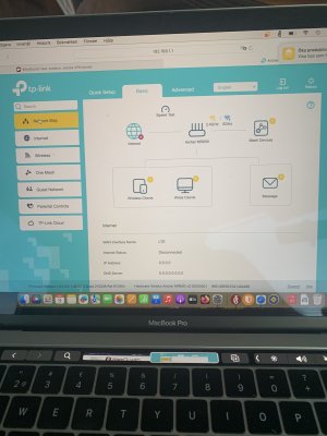

Jag har bytt kontantkort i vår TP-Link MR 600 och får inte igång det. Är utanför Hannover på väg söderut. Har fixat ett nytt kort till routern då det gamla slutat att fungera. Har registrerat det men får inte igång kopplingen till internet. Mottagningen är bra där vi är så det är inte det. Supporten är stängd till på måndag och jag har svårt med att vänta…
Någon som har en idé?

Jag fick veta idag när mitt wifi bara la av och inte gick att ansluta till igen att leverantören, som använder telenors nät hade problem med datatrafiken men den har kommit igång igen.

Bra fråga! Det vet jag inte vad det är eller hur man gör?
Som jag skrev tidigare,du kommer inte få igång kortet utomlands, läs Telenors hemsida.
Kontantkort utomlands​
Självklart kan du använda ditt kontantkort utomlands, men tänk på att det fungerar olika beroende på vilket land du befinner dig i. För att ditt kontantkort ska fungera i utlandet måste du först ha ringt med det i Sverige.
Då har både vi och Telenor problem. Jag var nämligen in i deras butik och köpte kortet över disk. Förklarade till vad (endast surf och utomlands men inom EU) det skulle användas. Han tyckte att jag gjorde ett bra val men inte ett ord om att det skulle startas i Sverige.
Får ändå ringa deras support då jag laddat på för 150gb/30 dagar. Det kommer nu att gå upp i rök.
