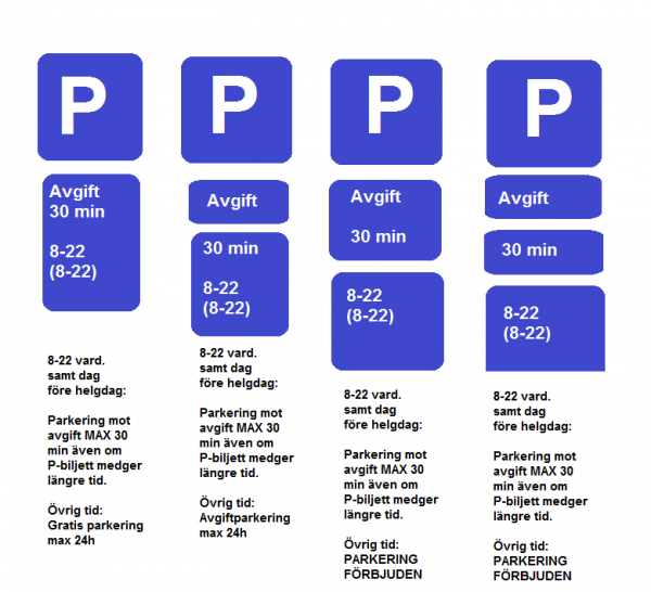

Sv: Tolkning tilläggstavlor
De två högra verkar inte stämma.
Finns ingen tilläggskylt "Övrig tid, parkering förbjuden" gäller 24 timmars regeln.
Stämmer verkligen dessa skyltar.
Skylt två tex är väl avgift dygnet runt men mellan 8-22 så är parkeringstiden max 30 minuter.
Jag har svårt och tro att någon av dessa kombo finns.
Fel
Blå/vit P-skylt innebär parkering 24 tim om inte tilläggsskylt upplyser om andra tider, p-förbud alltid gul med röd ram

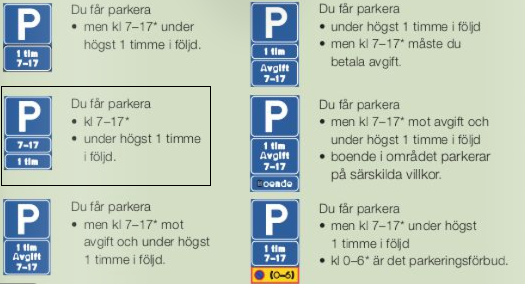

Vem ar rätt stenoulla eller Master?
Är det inte så att varje enskild tilläggsskylt skall uppfyllas?
Lite logic
[Är tiden mellan 7-17] X(Och) [Max 1 timma]=Om sant tillåten parkering?
(Båda vilkoren skall uppfyllas för att parkera)
Jag har fått rådet att läsa tilläggstavlorna i ordning uppifrån och ned, observera att det är två tilläggstavlor med varsitt villkor. Första tilläggstavlan säger "parkering är tillåten mellan 7 till 17" och andra tilläggstavlan säger "max 1 timma".
Som en jämförelse kan man ta skyltningen som är ovanför Arnes inramning som med ett sammanvävt villkor säger att det är "parkering tillåten hela dygnet men 7 till 17 max 1 timma".
Krulle. Beskriver inte du skylten övre vänstra?
Denna skyltning (och de andra i inlägget längre upp) förutsätter väl att det finns en zonparkeringsförbudsskylt. I annat fall skulle ju 24-timmarsregeln gälla de tider som inte är angivna i tilläggsskyltarna.
Funderat lite till:
Kanske bara under lördag-söndag och helgdagar. Skylten på bilden beskriver ju bara tider helgfria måndag till fredag.
