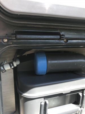

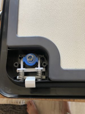

Är det nån av er som kan kolla hur luckan låser, neråt på bägge sidor eller åt sidorna? Vänster släpper när jag trycker in knappen men höger där låset sitter så händer det inget, får inte upp den sidan. AAEB698F-1EAD-40E2-B682-FCF393C23916.jpeg

Utan att veta tror jag det är samma.
Svårt att tänka mig att det är två låstyper för samma lucka.
Plastbiten över låset på insidan kan bara sitta på ett sätt

var ute o titta på min överhängda lucka , låskolv neråt ,låst läge går ej att trycka in, öppet läge går att trycka in .
Så kan du inte trycka in knappen så är den inte upplåst

Pröva att trycka inåt på luckan lite försiktigt där låset sitter. Det kan vara att kolven spänner mot karmen. Då går det inte att vrida upp låset.
Så var det på min gamla 89:a. Låsen är gaska snarlika.

Läset är upp låst, kan trycka in knappen, men det händer inget. Trycker jag in knappen på andra sidan så hör man att den öppnar och den sidan blir lös. Så troligen har nått gått sönder på låssidan. Måste ha upp den för att tömma kassetten.

Någon inredningsdetalj i toalettutrymmet som går att ta bort för att komma åt låset inifrån?
Själv har jag en demonterbar träpanel ovanför toastolen och med den borta kan man nå låsmekanismen

Panelen går bakom tvätthoet, blir nog myvcket att plocka ner isåfall.

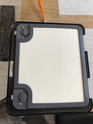

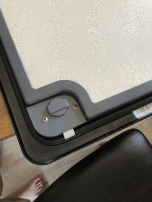

Lyckades få ut sprintarna som är som gångjärn. Sedan fick jag loss luckan, plasten i tryck knappen hade hoppat ur så funktionen blev lidande, nu är allt okej igen!!
