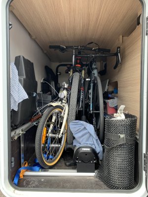

Jag skall förklara varför har jag köpt ett larm till husbilen trots att jag vet att det inte alltid skyddar.
Jag rullar snart iväg på semester och har med mig 3 cyklar, de är begagnade nu, så med åldersavdrag kanske försäkringsbolaget ger mig 50 kkr om de blir stulna om jag har förvarat dem på ett säkert sätt. (Jag vill inte skrämma er och berätta om nypriset)
Jag köpte en Sunlight t66 för att jag vill ha stort garage för att skydda cyklarna mot smuts och inte skylta med att jag har cyklar med mig. Tillsammans med haspen på dörren kommer några potentiella tjuvar att inte ta cyklarna för att de inte ser dem.
Jag låser cyklarna med ett stort blocklås, de tjuvar som inte har slip eller rejäl buktsax får inte med sig dem.
Larmet skall skrämma de tjuvar som har glömt att ta med sig sin störsändare.
Trots allt detta kan cyklarna bli stulna, man jag kan tryggt visa på för försäkringsbolaget att jag gjort mitt bäst för att förvara dem säkert.
