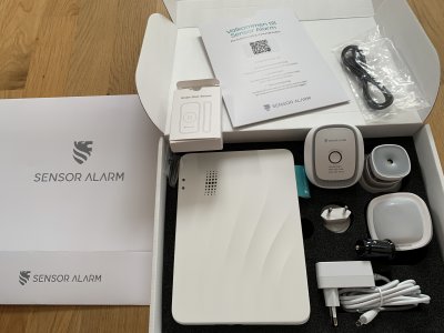

Jag skulle vilja ha tips husbilslarm.
Är det någon som har erfarenhet/åsikter om Avara larm eller det larm man kan köpa via caravan club?

Ok prosafe verkar populärt.
Ingen som har några synpunkter på Avara eller sensor(caravanclub)
Jag är nog ute efter ett enklare larm utan abonnemang.
