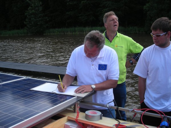

Kollade lite på Allt för sjön-mässan idag på solpaneler i 80-100W-storleken.
Det fanns en, lik PreVent-panelen för 1400:-(mässpris!)
En annan monokristallin med gridtrådarna placerade på baksidan, panelerna var något lite mindre i storlek men de kostade 3400:-/panel Mässpris!!
De paneler jag hade på solbåten, 1660x1000mm, gav 235W/styck så omräknat till dagens paneler så har effekten inte ökat nämnvärt men priset har sjunkit. De panelerna kostade ute i handeln då, 2008, bortåt 20000:-/styck.
(Q-cell-wafers och matchade till max på fabriken i Glava när det begav sig. Till o med EU-kommissionens mätgrupp var lite imponerade)
Som det ser ut i mina ögon så är PreVent-panelerna nog de mest prisvärda just idag. de är ju dessutom provade ute i verkligheten.
