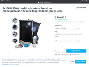

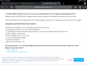

Hittade detta paket förre vecka från PreVent i Tyskland
    294,2 KB · Visningar: 34
    921,3 KB · Visningar: 42
