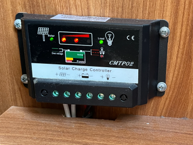

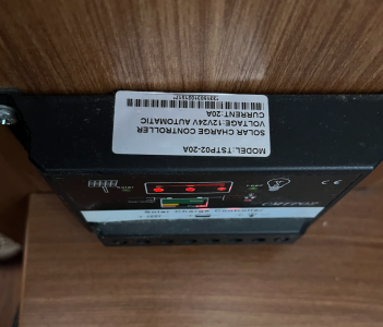

Hej.
Jag funderar på att uppgradera min solcellsregulator men är osäker på vad jag ska köpa. Har kollat en del på Victron men vet inte vilken modell jag ska ha. Har idag en solcellspanel på 130w och en solcellsregulator som heter CMTP02, (bifogar bild på den). Solcellen ska ladda 2 st bodelsbatterier AGM 95 Ah. Tror ni det blir bättre effekt med en ny solcellsregulator?

Du har nu en PWM regulator, att byta till en MPPT regulator bör ge dig mer energi.
Vilken du skall välja kan jag inte svara på, någon annan kommer säkert med råd.

Hej.
Det är ganska tveksamt hur mycket mer verklig laddning du får genom att byta regulator, det kanske vore bättre att använda pengarna till att komplettera med ytterligare en solpanel, det ger garanterat resultat.
