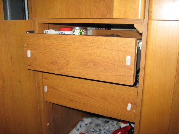

Vi har två lådor som rullar lätt ut från bänken. De hålls på plats endast av dörren när den är stängd. Just det, när den är stängd.
På en resa till Berlin, glömdes detta, så klart, och i en sväng så kom båda lådorna ut och de kämpade om att komma längst ut på golvet.
Vilken som vann vet jag inte, men de gick sönder och allt innehåll...ja ni vet..
Finns det någon fjädrande hake man kan montera för att hålla dem på plats?
Det finns ett mellanrum mellan dörren och lådorna på ca. 10 mm.
Har tittat på barlås, men de passar inte riktigt.
Söker efter ljushuvuden som har goda råd.
Bifogar en bild på "eländet".

Hej kolla hos biltema de har nåt som kallas lucklås art nr 25-542 de kanske funkar?!

Kanske en vanlig skjutregel kan funka. Det finns både i mässing och förkromade som är snygga. Det finns också en ganska platt variant i plast som egentligen är tänkt för låsning av ena fönsterbågen i ett tvåluftsfönster med mötande bågar.

Det är nästan så det lutar mot vanligt skjutregel, men problemet är platsen mellan dörren och lådorna, som endast är 10 mm. Och blir handtaget på skjutregln stående mot dörren, så skadas denna. Mon tro om det inte finns mycket små sådana....
Magnet kan vara ett alternativ, då får vi montera det i bakkant av lådorna.
Men de är tunga, och med mat och burkar inuti, så väger de desto mera, och kanske släpper magneterna....
Skulle vara en fjäderbelastad spak man bara trycker ned med tummen för att lossna låset.
Väl, får fundera vidare.

Plstskjutregeln för fönsterbågar är inte mer än kanske sju millimeter "tjock". Den borde få plats. Är man flink med handöverfräsen (och har en sådan liggande) går det att fräsa in den i lådförstycket på samma sätt som görs i fönsterbågen.

Ja, fräsa in den kan jag, överhandsfräs och bänk finns, men hittade inte plåtskjutregeln på Google.....

LadyRose: Du hittar plastskjutregeln i vilken byggvaruhandel som helst som har tillbehör till fönster och lås. Så här ser den ut: Skånebeslag
(Ursäkta, glömde att det heter kantregel, därför lite svårt att hitta.)

Jag skall köpa den direkt i dag, denna kommer att passa perfekt....(trur eg)
Då tror jag detta problem är löst och att vi lägger det till handlingarna.

Sorry att det kopplar lite långsamt för mig men det finns något som heter boxlås mini art.nr 86-224 på Biltema. Jag har inte använt sådana i husbilen men däremot på förrådsdörrar. Vitsen med dessa är att man kan slänga igen dörren men får dra i den fjäderbelastade låsplungen för att öppna !
