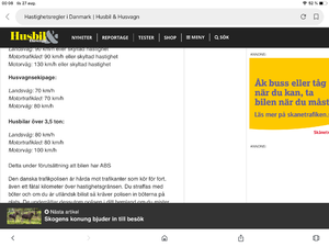

Då har väl även M fel:
Husbil totalvikt över 3,5 t
Landsväg och motorled: högst 80*
Motorväg: högst 80*
(kopierat från deras hemsida)

Har man INTE Tempo 100 godkännande, så gäller 80 på motorväg samt "70 på 80 väg""
Vilken källa har du på 70/80 km/tim?
Hittade själv en källa:

Som jag tidigare skrivit om så är de hastigheter som jag uppgav som gäller ,INTE det M och Husbil & Husvagn uppger.. den söker han letar...
S
Sören-6830
Ja, men inte lätt att hitta. Har inte lyckats hitta korrekta uppgifter någonstans i svensk info av olika slag. Står inte ens i den danska länk Lassej hänvisar till. Först i den länk jag bifogat tidigare finns komplett info. Tänker naturligtvis på 70/80.....100-skylten finns det ju gott om info om sedan länge.
