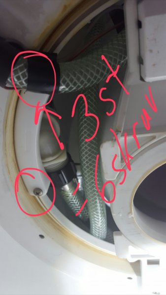

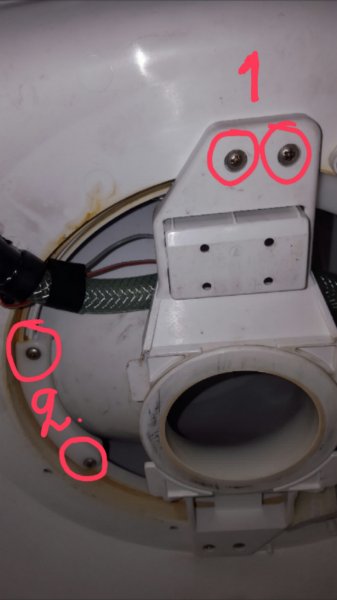

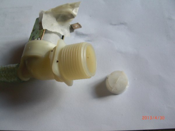

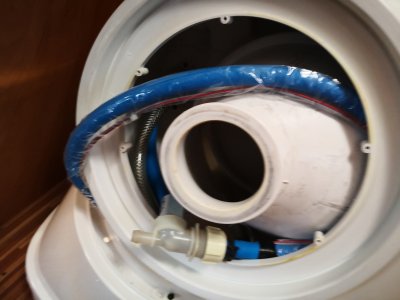

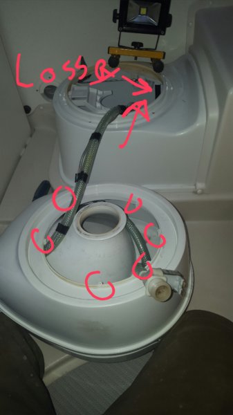

Tänkte dela med mig av mina erfarenheter med att demontera Thetford CS200 pga dålig spoling.

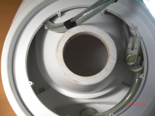

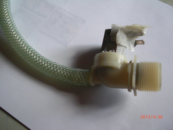

Ta bort toabehållaren och börja att skruva bort tre stycken "brickor" som håller själva tronen underifrån..där toatanken är plus en styrmekanism för själva toatanken. Därefter vände jag på tronen för att ta loss en ventil (magnetventil antar jag). I själva ventilen sitter en sil som man kan ta loss för rengöring.
Bifogar några bilder för tydliggöra lite mer..
Ett tips innan demontering..ta en bild hur allt sitter (Minnet är bra men kort)..jag gjorde det inte förståss. Blev en xtra 30 min för att komma ihog.

Efter el ventilen går det ner två slangar till en rund plastgrunka syns längst ner på bild ett.
Det läcker på baksidan av den ska det göra det?

Väcker en gammal fråga här och Thetford c200, jag har problem med spolningen och vill komma åt magnetventilen. Jag förmodar att det inte finns något sätt att plocka ner den underifrån utan det är väl bara göra som du gjorde att ta bort toastolen. Men tänkte på första bilden måste man lossa de två skruvarna längst upp? När man lossar dessa två skruva längst upp på första bilden är det någon risk att något ramlar ner? Hur svårt är detta jobb och hur lång tid tar det?

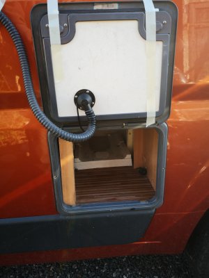

Jag hoppar in här och "fyller på" då jag har gjort denna demontering åtskilliga gånger. Den första bilden i inlägg #9 är tagen underifrån i utrymmet för avloppstanken. Alltså, man måste arbeta utifrån genom luckan till avloppstanken för att lossa toalettstolen. Och nej, det är nog i princip omöjligt att komma åt magnetventilen underifrån, utan man måste lossa toalettstolen och vända upp och ned på den för att komma åt magnetventilen. Man skymtar magnetventilen lite till vänster i bild 2 och det kan vara lite pillrigt att frilägga den, även med toalettstolen lös. Man måste också lösgöra ett slangfäste inne i toalettstolen för att lyckas. Detta är dock ganska enkelt, då det sitter med en klämma, varför skruvarna inte behöver lossas.

Lossar man skruvarna enligt inlägg #9 så lossar toalettstolens övre del som inrymmer en del slangar och magnetventilen. Det är denna del som syns i den tredje bildens nedre del i inlägg #9. I samma bild ser man toalettstolens övre del i bildens övre kant. Denna del av toaletten behöver man inte göra något åt och dess funktion är i huvudsak att inrymma avfallstanken.
Fotnot: Den sistnämnda delen av toaletten, den undre delen, är fastskruvad och limmad i husbilens golv och väggar och är mycket svår att demontera. Tro mig, för jag har försökt...

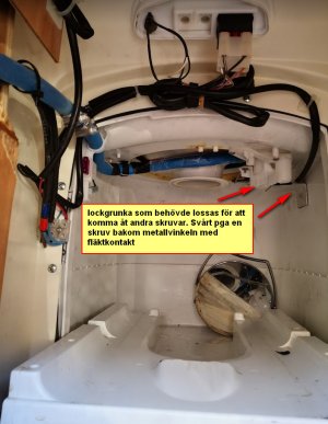

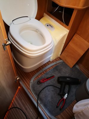

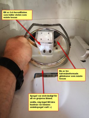

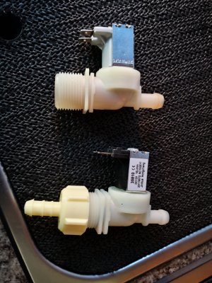

Det tog ett par timmar men jag tror faktiskt att jag lyckades. Hade nog gått på hälften av tiden om inte toa-enheten suttit innanför handfatsskåpet. Lång väg in i luckan alltså och precis på gränsen att jag kunde nå och komma från utsidan. Hade den suttit direkt mot yttervägg hade det varit (nästan) busenkelt. Och en skruv (en av de tre till tanklock-mekanismen som måste loss för att i sin tur komma åt en av de tre glidskenorna) satt riktigt illa till under ett fäste för mikrobrytaren till SOG-fläkten. Hur tänkte dom där...?
Det hade inte gått utan de bilder och tips jag hittade i den här tråden. Stort tack!
Nedan lite egen dokumentation som kanske kan vara till hjälp för någon annan stackare som ska ge sig på detta.

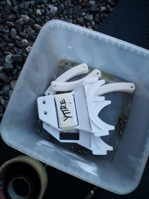

Kvällens arbetsplats. Inte helt anpassad för 190cm norrlänning...
Lååångt därinne sitter skruvar o fästen som måste lossas för att stolen ska gå att lyfta av på insidan sen:2021-05-19_083001.jpg
Som sagt, svårt att se och komma åt. Men en spegel hjälpte.
2st stolfästen och 3st skenor lossade. Inga skruvar i gruset = succé

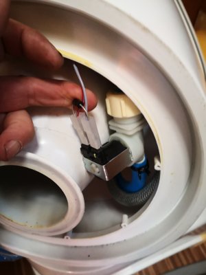

Nu gick stolen inne på toan att vända. Se där: ett stycke magnetventil! Fick lite andan i halsen när jag upptäckte att det saknades klammer på ena slanganslutningen. Den lossade direkt. Ren tur att den inte släppt under normal användning. Nu efter bytet sitter det ett klammer där!
Noterar även att magnetventilen bara hänger i slangarna. Inte fäst på något vis i stolen. Brittisk ingenjörskonst... Fick använda värmepistol lite försiktigt för att få loss en grövre inkommande slangen.
Gammal (överst) och ny ventil. Den gamla gick att blåsa igenom, där hade vi nog läckaget.
Monterad ventil. Nu med klammer på båda slangarna.
Provkörning - funkar! Och inget synligt läckage när man kör de andra kranarna så att vattenpumpen går och trycksätter systemet.
