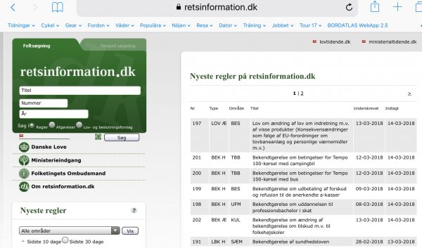

Daghil
83
Karlskrona
19892
Min tolkning av de nya reglerna:
Husbilar med vikt 3,5 - 7,5 ton kan från 2018-03-15 få ”Tempo 100” godkännande vilket innebär att dom får framföras i 100 km/h på motorväg och 80 km/h på landsvägar. För en svenskregistrerad husbil med vikt över 3,5 ton ska följande iakttas:
Bilen ska av svensk tillsynsmyndighet vara besiktigad och godkänd med krav som motsvarar kraven i Danmark.
Periodiska besiktningar ska vara genomförda i hemlandet
Bilen ska av tillverkare vara godkänd att framföras i minst 100km/h
Samtliga sittplatser för nyttjande under färd ska ha säkerhetsbälte
Det ska framgå vilka sittplatser som får nyttjas under färd
Bilen ska vara utrustad med ABS bromsar
Ett godkänt Tempo 100 märke ska vara fastsatt bak på bilen
Notering:
En svensk husbil som uppfyller kraven ovan ska inte registreras i danska fordonsregister och behöver heller inte något särskilt tempo 100-godkännande.
Vid färd ska protokoll från besiktning samt registreringsbevis medföras.
På Færdstyrelsen hemsida ska framgå fordonskrav i sverige som motsvarar den danske tillämpningen. Detta finns inte idag, jag har efterlyst information om detta från dom.
Hur/var man får tag på Tempo 100 märket genom att uppvisa svenska dokument är något höljt i dunkel för mej iallafall än så länge
