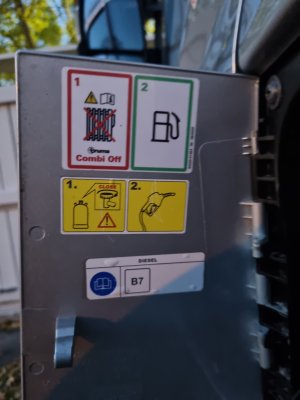

Tankar jag annat än B7 i vår 22:a Fiat lär jag få problem med nybilsgarantin om det händer något med motorn.
Och det gäller nog alla Fiat med garantier, det borde framgå i diskussionen eller hur?

Har en 22:a Fiat, syns det inte så klicka på bilden. Endast B7
    885,8 KB · Visningar: 32
