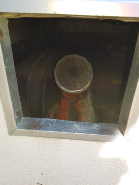

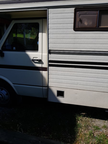

Jag kan nästan inte tanka min gamla husbil. Dagens munstycken är korta med kompakta handtag. Det är 18 cm ner till tanklocket. Försöker jag ta munstycket under det fyrkantiga hålet, så får jag in det lite, med risk att spilla utanför.

Ja bensin. Fast ska jag åka till lastbilsmack, så måste jag tyvärr till andra sidan stan ☹

Ser mycket märkligt ut. Jag hade en likadan HB fast en -91'a & där satt tanklocket i vänster framskärm. Grundfordonet var en Fiat Ducato & din är en Peugot J5 så jag tycker att det borde vara samma på din. Kan det vara så att en tidigare ägare hittat på en egen lösning?

Mitt tanklock sitter under toaletten. Gamla ägaren får jag inte tag på.
Först funderade jag på om det kanske går att tanka via en sådan där slang som sitter på reserv dunkar, om jag nu får ner munstycket i dem. Eller om jag känsla rent av ska såga bort denna fyrkant

Hej, lite mystisk påfyllning. Har en J5 1990 bensin. Men tanklocket sitter i vänster framskärm. Är det ett hemmabygge så borde tanken också vara flyttad. Den sitter under förarhytten på min, inte långt bak. Förbryllande.

F.ö. bör det väl inte vara någon större operation att kapa tankröret och montera en lämplig slangstump imellan?

Det är en Iveco -86.
Som ensam kvinna ville jag hitta den enklaste lösning för mig. Men jag tar fram sticksågen och gör fyrkanten mer rektangulär .
